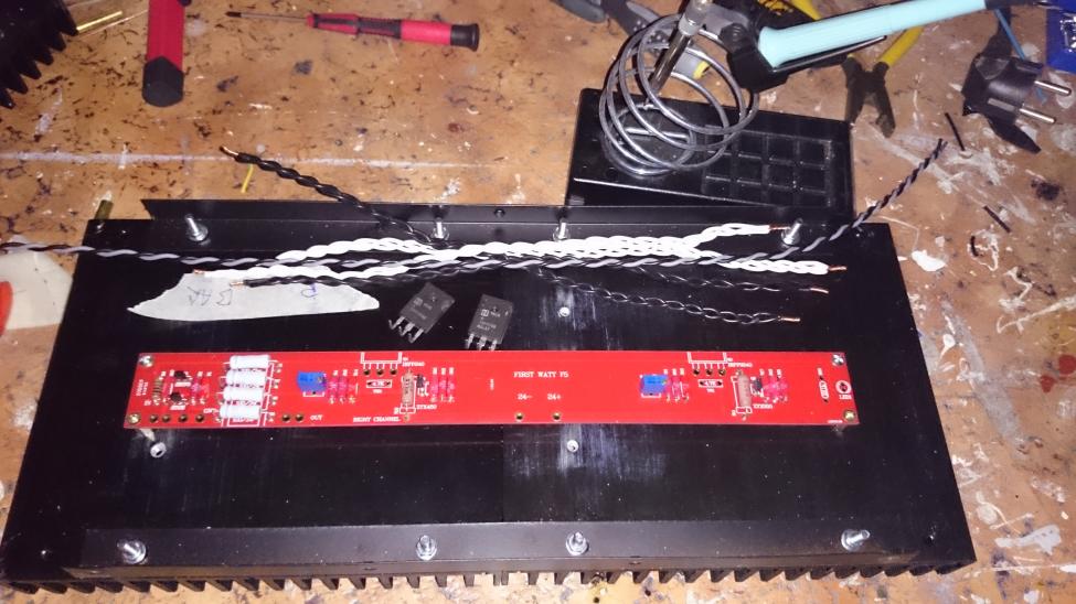

Har et par F5 long board fra Jims audio. Er kvaliteten på psu kortet like bra så er det upåklagelig. Jeg får se hva jeg gjør? Har et på hånda jeg kan hente i kveld.
Her er et bilde av forsterker kort.

Har brukt 3stk av disse kortene,men motstandene ville jeg ha skiftet ut med noen kraftigere for de har blitt veldig varme ved høy bias.
Veldig fin kvalitet på kretskortene.

Ja har brukt disse kortene i Le Monstre. Bra kvalitet. Men NB både motstand og likeretterbro blir veldig varme ved klasse A! Målte temp på motstand til nesten 100C med et IR termometer. Ikke noe problem i seg selv men dette må tas hensyn til så varme følsomme komponenter ikke er for nære. Ev. montere de på kjøle ribbe. Gjelder som sagt likeretter også, selv om denne ikke ble så varm som motstanden i mitt tilfelle.

Det sitter 3 stk 1ohm paralellt på hver kanal. 0,33ohm til sammen, relativt høy verdi så jeg setter inn 3stk 12 watt mills isteden.
