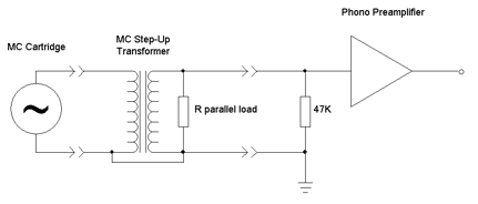

Legger ved litt info her.
Jeg er helt ny på dette med load, men slik jeg forstår det skal "R-paralell load" matches opp mot PU.
I dette tilfellet vil den være ca på 10000ohm om jeg følger tabellen til K&K audio?
Da får jeg en Desired Load Impedance (ohms) på ca 120ohm, ved step up gain på 8.
På riaatrinnet har jeg mulighet for å velge 30-47-100k ohm på inngangen, men det er ingenting i veien for at jeg kan lodde inn en f.eks 65kohm motstand i stede for den 30k ohm motstanden om det så måtte være.
Er jeg på ville veier eller? ;)

Med kun 0,4 mV ut fra en Benz Glider SL (og de fleste konkurrerende MC-pickuper) bør du absolutt
gå for å bruke Lundahl LL1931 med 16x forsterkning (Parallel-serial connection 1:16). Dette vil gi
et signal inn i Sansui MM-inngangen på 6,4 mV (mot 3,2 mV). Dette vil på ingen måte overstyre
MM-inngangen, men gi deg at signal ut fra RIAA-trinnet som fortsatt ligger lavere enn det du får
fra digitale kilder - men er i hvert fall noe nærmere...
Anbefalingene fra Benz, refererer til aktive MC-innganger (med faste motstander) - der inngangs-
impedansen (motstanden) bør være mellom 10 og 20 ganger større enn spoleimpedansen i pickupen.
Med transformatorer på inngangen, blir det annerledes. Der bør inngangsimpedansen være 1-5
ganger større enn spoleimpedansen i pickupen. Det betyr at en Benz Glider SL bør belastes med en
impedans på 12-60 Ohm.
Med Lundahl LL-1931 foran phonoinngangen på Sansui AU-999, vil pickupen se en impedans på
694 Ohm (med R=100k), 326 Ohm (med R=47k) og 208 Ohm (med R=30k). 30K settingen på MM-
inngangen er den settingen som kommer nærmest ideell dempningsfaktor på 1-5 - med en df=17.

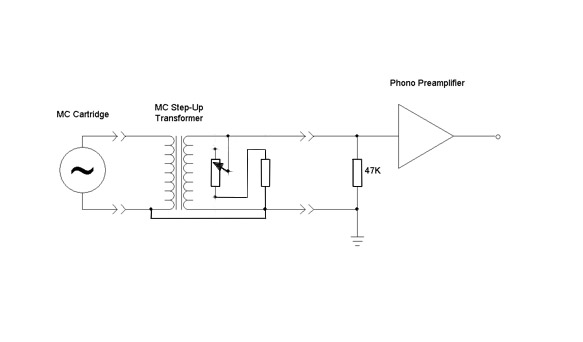

Siden du er villig til å svinge loddebolten, ville jeg prøvd å erstatte 100 kOhms motstandene
(IKKE 30 kOhms motstandene - som er nyttige med noen MM-pickuper) med følgende verdier:
Df 1 - (1 x 12 x 144 = 1.728 Ohm) ≈ 1,8 kOhm
Df 2 - (2 x 12 x 144 = 3.456 Ohm) ≈ 3,3 kOhm
Df 3 - (3 x 12 x 144 = 5.184 Ohm) ≈ 4,7 kOhm
Df 4 - (4 x 12 x 144 = 6.912 Ohm) ≈ 6,8 kOhm
Df 5 - (5 x 12 x 144 = 8.640 Ohm) ≈ 8,2 kOhm
Eller benytte paralellmotstander mot 47 kOhm inngangen (plassert i kabinettet sammen med
Lundahltrafoene) som gir de samme verdiene som i mitt skjema).
Eller benytte et par faste motstander samt et stereopotmeter som jeg anbefaler i testen av
to andre Lundahl trafoer, her: http://www.audiofidelity.no/uploads/2/4/0/6/24060675/07_hele.pdf
Les gjerne hele artikkelen, men OBS - en feil har sneket seg inn i formelen - noe vi rettet for i
neste utgave av bladet: http://www.audiofidelity.no/uploads/2/4/0/6/24060675/08_hele.pdf
Pickupen vil sannsynligvis låte best med en av de høyere verdiene. Prøv gjerne med 10 kOhms
motstander også. Eller de innebygde 30 kOhms motstandene. Utstyret tar ikke skade av dette.
