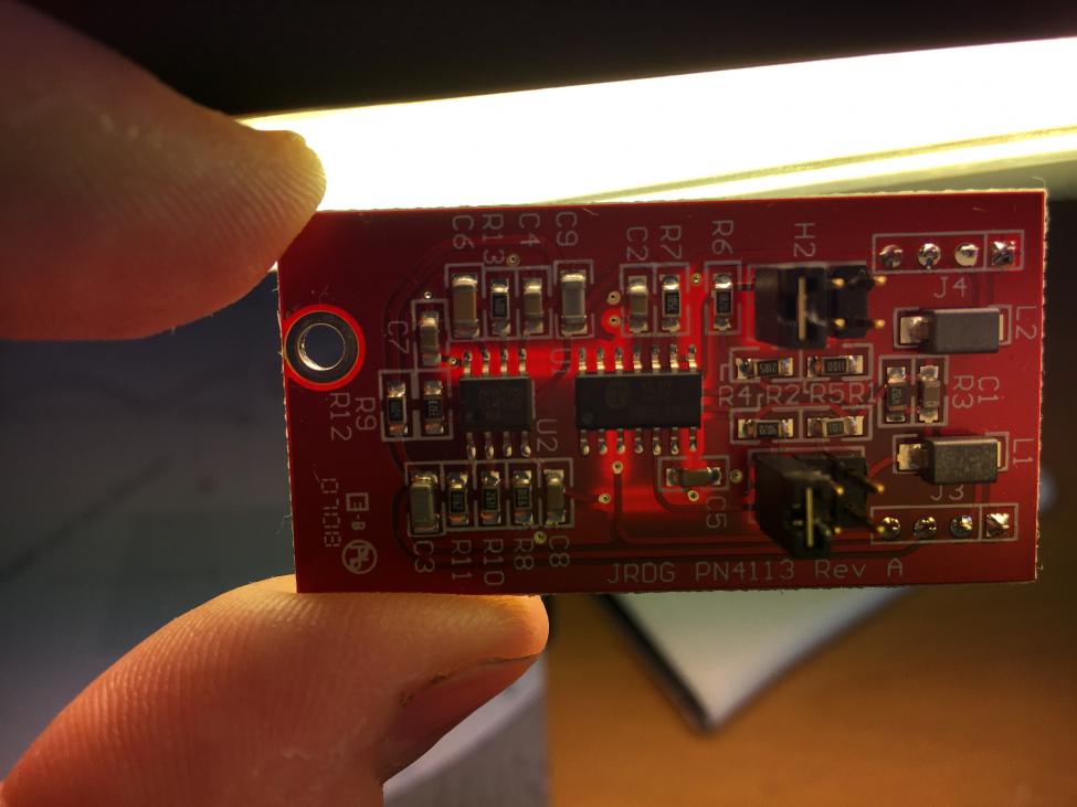

At en RIAA må ha en passende motstand og kapasitans-last på pickup-inngangen, er godt forklart, blant annet her: Hagerman Technology LLC: Cartridge Loading.
Men, når det gjelder å ha en passende induktans på den samme pickup-inngangen, er det verre:confused:.
Har to phono-kort i min Jeff Rowland Contiuum S2, de jobbes det med å oppgradere. PU-signalet ledes (serielt) gjennom en liten induktor, L1 og L2, se bildet, som første komponenter på RIAA-kortet. Før signalet føres videre til last-kondensator og motstand - C1 og R3, og fra der videre til første OpAmp.
Etter det jeg har lest meg til, har MC-pickuper en meget lav induktans, rundt 0,5mH, mens MM-pickuper har rundt 50mH. Er det slik at MM-pickuper bør ha en induktans-last i RIAA-en som matcher pickupens egen induktans? For å korrigere frekvenskurven, slik som vi gjør med passende motstand og kapasistans.
Eller er det andre årsaker til at det står en induktor på pickup-inngangen?
Etter lytting og testing har jeg kommet fram til at min Micro-Benz Gullwing spiller best med kun signalkabelens kapasitans og en 1000ohm motstand. Kan induktoren bare fjernes om jeg bruker MC-pickup?
For de som har samme kortene og som tenker på å oppgradere, kan jeg gjerne åpne en egen tråd. Om noen er interessert.
Hurra_mann
12.01.2006
436
221
Uten kretsskjema blir det bare gjetting. Jeg tipper at de to små spolene er HF-stoppere som skal hindre at veldig høyfrekvente signal skal komme inn i elektronikken. De har i så fa ingen betydning for frekvenser i audio-området.
Resten avstår jeg fra å kommentere...
