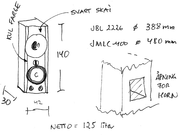

Prosjektet blir som følger:
3 veis bestykket med JBL komponenter med horn i mellomtone og diskant samt ventilert bass:
Diskant: JBL 2405 supertweeter
http://www.jblpro.com/pub/obsolete/2405.pdf
Melomtone: har ikke skaffet meg det enda men lurer på JBL 2246 2446 kompresjonsdriver + Auto-Tech JMLC-400 horn
http://www.jblpro.com/pub/components/2446.pdf
http://horns.pl/jmlc400.html
Bass: JBL 2226 15"
http://www.jblpro.com/pub/components/2226.pdf
Deling:
Passiv eller aktiv? Det vet jeg ikke enda? Kommer uansett til å ha tripple terminaler bak og ingen komponenter inni høyttalern.
Jeg har en opsjon på et First Watt B4 aktivt filter som er ferdig i Januar (det er venteliste). Fordelen er at det er krystallklart og uforvrengt. Ulempen er mangel på EQ:
http://firstwatt.com/b4.html
Idee:
Tanken er at de ikke skal bli så brede og dype. Jeg kan heller tillate meg å gå litt opp i høyden. Rommet mitt er kun på 11,5 m2 og da bør de være slanke og estetiske (akkurat som undertegnede :eek:).
Volumet bør være mellom 120 og 140 liter etter anbefaling fra Grelv som har god JBL erfaring og jeg takker for alle gode tips allerede.
Jeg er en sterk motstander av all slags deling mellom 1000 og 5000 khz. Bassen skal derfor deles ved ca 800 hz og diskanten ved ca 12000 hz.
Utseendemessig har jeg 1000 muligheter. En idee er å trekke fronten med svart skai og ha sidelister med en artig farge som helst som matcher med hornet (her er gul, rød, blå, svart og hvit options uten tillegg i pris i følge LMC).
Dazed har sagt seg villig til å hjelpe til med DACCING DACCING. Er veldig takknemlig for det.
Tips forøvrig mottas med takk.
H.R

Kult prosjekt. :)
Når det gjelder aktive filtre, bør du ha mulighet til baffelstepkorreksjon på 2226en. (Mulig at det fungerer bra med passiv BSC, men litt av vitsen med aktiv deling forsvinner da imo). Fase er også en utfordring, og da er nok DSP det beste verktøyet.
Hva finish angår: Hvitt demper litt visuelt størrelsesmessig.
