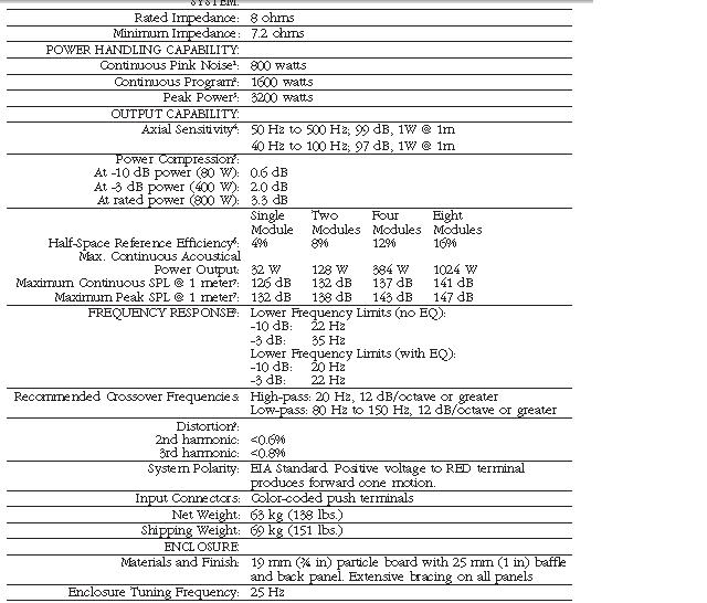

Kjøpte meg 3 JBL 4645 kasser idag med 2245H :)
(tilsvarende de her:)
4645 kassene er ca 225liter og orginalt er de tunet til 30 hz. Hvor lavt kan/bør jeg tune de dersom jeg vil ha max output ned til 20hz? Jeg ser for meg at 20hz tuning kanskje burde fungere greit eller blir dette for lavt for 2245 i såpass "liten" kasse? For å unngå for sinnsyk lengde på portene kunne jeg egentlig tenkt meg å tette igjen dene ene (av de tre portene) men sjansen for portstøy er vell isåfall absolutt til stede kanskje?

For å gå ned mot 20hz anbefales vel egentlig rundt 11-12 kubikkfot eller 300-340L. Men jeg har ikke simulert det, så det bør kanskje gjøres før endelig dom. Skulle gjerne likt at noen av gutta tok seg tid. Sitter jo med 2 stk 360L kasser selv.

Dersom max output ned til 20 Hz er designkriteriet, må du tune til 20 Hz.
Dette elementets maks lydtrykk ved 20 Hz er ca 102 dB, begrenset av Xmax. Du vil oppnå mer gjennom bidraget fra en bassrefleksport, og da må denne følgelig være tunet til 20 Hz. Skulle være mulig å få opptil 112-114dB med en riktig port pluss litt forsiktig eq rundt avstemmingsfrekvensen - der elementet uansett beveger seg lite. Et 2. ordens høypassfilter ved 20 Hz med q-faktor på 1,4-1,6 bør være omtrent passe. Da beskytter du også elementet ved frekvenser lavere enn avstemmingsfrekvensen.
Ulempen med så lav tuning, er portlengden. 3 stk 10 cm porter (som på bildet) gir en portlengde på 67 cm. Plugger du en av den, må de to fortsatt være 43 cm, og to 10 cm porter er lite for en 18-tommer. Jeg tror du må opp i minst 300 liter for å kunne avstemme ved 20 Hz med fullgodt resultat.

I 4645-kassen (225 liter/30Hz) er det liten forskjell på 2241, 2242 og 2245 ved 20 Hz: alle gir i området 106 dB. (2243, som egentlig ikke er et dypbasselement ligger ca 4-5 dB under dette).
Går du ned til 20 Hz avstemming i samme kasse (urealistisk i forhold til portlengde, men illustrerende som eksempel) endrer bildet seg endel: 2241 og 2245 er fortsatt omtrent like - men 2242 (som er optimalisert for omtrent denne kassestørrelsen) ligger 4 dB over.
Øker vi til 350 liters kasse, er 2245 den klart beste: likt nivå ved 20 Hz sammenliknet med 2242 - men beydelig mer nivå i området 25-50 Hz. 2241 er ikke noe alternativ med denne kassestørrelsen.
Konklusjon:
- 2245 trenger en større kasse for å komme til sin rett.
- Med opptil 225 liters kassevolum, er 2241 et like bra alternativ ved "normal" avstemming.
- 2242 er et skikkelig dypbass-element, som klarer seg med mindre kassevolum enn 2245.
- Skal du ha max output ved 20 Hz, er bassrefleks det opplagte alternativet.

Såvidt jeg husker, er 4645-kassene omtrent 45 cm dype. Det setter jo endel begrensninger i forhold til portlengde.
Min anbefaling vil da være å beholde alle 3 portene, og avstemme til omtrent 25 Hz. Det gir en portlengde på 40 cm, som du akkurat såvidt får plass til.
Da har du 106dB SPL ved 20 Hz. Legg til 6dB for høyttaler nr. 2 pluss 6dB til for room-gain så har du antagelig nok til å vekke naboen.
Når/hvis du senere finner ut at du vil ha 2242, beholder du samme tuning, og får ca 3dB mer ved 20 Hz, ca 4dB ved 25. I tillegg har dette elementet en passe fallende kurve og dessuten kapasitet nok til at du kan eq'e opp litt ved 25 Hz (hvor elementet beveger seg lite), og øke nivået 20-30Hz enda et par dB til.

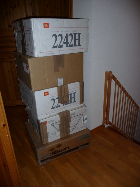

Etter å ha puttet 2242ene i kassene og nå sett en film og spillt litt musikk på de har jeg kun en ting å si.... WOW!!!
Hadde virkelig ikke trodd det skulle være såpass stor forskjell! Lydmessig er de forsåvidt ganske like men de er overraskende mye mer effektive og ikke minst så har de mye mer trøkk i bunn, og det er akkurat dette jeg har savnet litt på 2245ene i 4645 kassene :)
Konklusjonen er nok som andre har nevnt tidligere at 2245H bør ha større kasse enn 225l dersom de skal yte max under 30 hz, men til "normalt bruk" fungerer de aldeles utmerket også i 4645 kassene. Og foresten... ideen til Naturlyd (om jeg ikke husker feil) i en annen tråd om å bruke 2245H i ett 2 vegs oppsett f.eks. ilag med 2360 høres veldig spennene ut!
