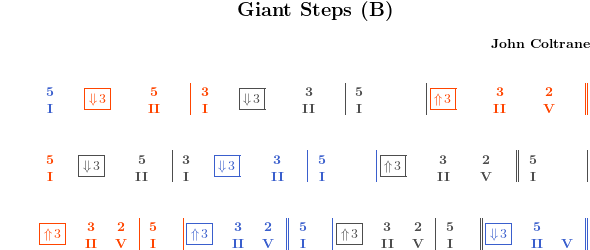

Eks. på stilisert Coltrane Changes:
E-G-C-Eb-Ab-H og tilbake på E. Veldig fin rekke. Veldig vanskelig å spille over.  Er innom toneartene E, C og Ab på veldig kort tid.
Dette er IKKE  modal tenkning; rekka er som en ser: Tonika, Dominant, Tonika, Dominant, Tonika, Dominant, Tonika
Eller på Jazzspråket:
I-V-I-V-I-V-I
I låta Giant steps er dette utvidet til(I 3 ulike tonearter, som skissert over.
markert under som toneart 1-2-3):
I-V-I-V-I-II-V-I-V-I-V-I-II-V-I-II-V-I-II-V-I-II-V-I-II-V-
1-2---3--2-------3---1---3------2------1------3------1---
Eller med korrekt moderne jazzanalysenotasjon:
Skrevet i akkorder:
Bmaj7 D7 | Gmaj7 Bb7 | Ebmaj7 | Ami7 D7 |
Gmaj7 Bb7 | Ebmaj7 F#7 | Bmaj7 | Fmi7 Bb7 |
Ebmaj7 |Ami7 D7 | Gmaj7 | C#mi7 F#7|
Bmaj7 | Fmi7 Bb7 | Ebmaj7 | C#mi7 F#7|

Takk til Tresko og til kibsgard for gode og interessante innlegg.
Jeg skal ikke gjøre dette med Giant Steps til noe stort poeng, det var BlueTrain som var tema for innlegget mitt, og tråden virker da også ment å være en enklere innføring i jazzens mesterverker.
Allikevel må jeg si Tresko at, selv om du har gyldige poenger, så bør det belyses at spede begynnelser for retninger i musikken kan være interessante å merke seg.
Hva angår akkurat GS osv (som diskutert over) så virker det som om du har den rette nøkkelen, men ikke det rette nøkkelhullet.
Uten å gjøre dette til et angrep på din innfallsvinkel, som like gjerne kan være like rett som min, så må jeg trekke frem noen fakta som stiller saken i et annet lys enn hva du skisserer.
Modalitet
Innebærer bruk av en serie skalaer istedet for en sekvens av akkorder. I praksis er det glidende overganger mellom de to innfallsvinklene.
Begrepet ble introdusert av Georg Russell (ikke ukjent komponist og musiker, har spilt med bl.a Benny Carter, Miles Davis og Gerry Mulligan), og omtalt i hans store verk "The Lydian Concept of Tonal Organization" fra 1953. Verket lå til grunn for Miles Davis' og Coltranes arbeide med modalitet, et arbeide som begynte lenge før KoB ble innspilt, og som således lar elementer seg høre i skiver her og der, bl.a i "Naima" fra GS.
Selve begrepet stammer fra de syv syvtoneskalaer (moduser) brukt helt fra antikkens Hellas, og som sammen med enkelte 5 og 6-tonersskalaer utgjør basis for all europeisk musikk.
Hva angår modalitet og GS; ingen skiver fra '59 og deromkring kan frata KoB rangen som modal skive #1. GS er ikke en slik skive, men noe av årsaken til at den er så viktig er at den inneholder varierte elementer; alt som hadde vært og som skulle bli Coltrane's arv, om du vil, denne skiva er en brobygger mellom hans tidligere karriere, og det som skulle komme senere.
Du kan ikke dra frem mr PC som eksempel og si at skiva derfor ikke har modale elementer, fordi låtmaterialet er så forskjellig all den tid det peker i forskjellige utviklingsmessige retninger.
I "Coltrane on Coltrane" sier John Coltrane selv at han tidlig i 1958, da han påny gikk sammen med Miles, fant Miles midt i en utvikling av modalitet.."..but now it seemed that he was moving in the opposite direction, to the use of fewer and fewer chord changes in songs [i modal retning altså]. He used tunes with free-flowing lines and chordal direction. This approach allowed the soloists the choice of playing chordally (vertically) or melodically (horizontally)..
Coltranes ordbruk signaliserer at han er kjent med Russells terminologi på den tiden.
Sheets of Sound
Jeg fortsetter referat fra Coltrane selv; ..about this time [1958] I was trying for a sweeping sound. I started experimenting because I was striving for more individual development. I played the long and rapid lines that Ira Gitler termed "sheets of sound". Actually it was me applying three-on-one chord approach, and at that time [1958] the tendency was to play the entire scale of each chord...
I en artikkel Ira Gitler publiserte i DownBeat i 1958 (Trane on the Track) sier Coltrane selv ...now, sheets of sound is not a thing of beauty, and the only way it'll be justified is if it becomes that...
Det er mange poenger å trekke frem fra alle låtene på Giant Steps. Tresko nevner tittelkuttet, som har en helt annen innfallsvinkel igjen, med sine linjer i "pentatoniske mønster" (kalt det fordi siste tonen i en pentatonisk skala er utelatt, og dermed er det ikke komplette skalaer). Men jeg skal ikke gå mer inn på det.
Forholdet er at jeg vil med dette argumentere for at man ikke skal være altfor kategorisk i sin kronologiske inndeling av musikalsk utvikling.
Noe av det morsomme med jazz (og forsåvidt annen musikk) er at man ser trender og retninger lenge før de er tatt helt ut.
Dette gjør musikken i historisk perspektiv interessant, og det er morsomt å høre f.eks Giant Steps, lytte til f.eks Naima og se noen måneder tilbake til KoB, lytte til andre låter og se trekk av ting som kommer senere i karrieren.
Det man må ha i bakhodet er at dette var musikere som kontinuerlig arbeidet med nye ideer; det er ofte ikke mulig å si nøyaktig når slike ideer oppsto, og når vi kan høre de første gang i en produksjon, fordi det er glidende overganger i mange tilfeller.
Tresko sier at "sheets of sound"-begrepet er misvisende, og ikke var mye tilstede før 1961. Coltrane sier noe annet selv, og om vi klarer å definere begrepet som tre-på-en akkorder, hvor hver akkord er inkomplett og spilles i sekvens på hverandre (istedet for å spille en komplett akkord svarende til grunnlinjen i melodien) så er det lett å høre at Coltrane i 1958 har rett. Vi finner dette allerede i BlueTrain (som tidl nevnt), men kun i små tendenser og porsjoner.
Videre sier Tresko at modalitet er misvisende om GS. Det er overhodet ikke poenget slik jeg ser det; GS er ikke et konseptalbum (som KoB) hvor fokus er på en teknikk (f.eks modalitet). Men man hører klart og tydelig elementer av modalitet i flere låter.
Det er morsomt å se på dette på denne måten; ikke være kategorisk men merke seg elementer av forskjellige ideer i denne musikken.
Slik ser iallefall jeg det nå.
Mvh Vidar P
