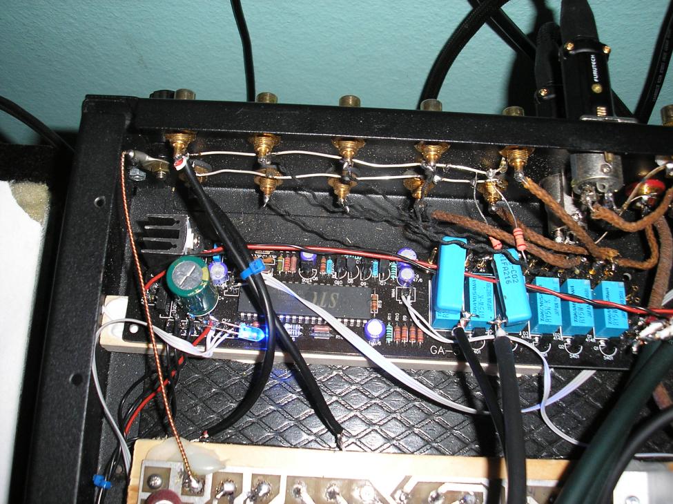

Holder på at Modde denne gamle PAM 3 Clon. Når jeg prøver MC + Riaa er der masser af brum ( hum ). Synes jeg har prøvet alle fejl kilder. DEn venstre kanal støjer mest. Kunne det være udstråling fra dette input selector print ? DEt er påfaldende at det er venstre kanal som støyer mest. DEt er tættest på crystallet på input selectoren.
Nogen bud på at det kan være årsagen ?

Brum skyldes oftest dårlig jording eller feil i strømforsyning. Har du et skjema på forsterkeren? Er den stille på de andre inngangene? VH. Bernt

ser ut som den røde og sorte kablene som går under kondensatorene, over releene, er AC/DC tilførsel? ser ut som en likeretter helt til venstre for den kondensator ved siden av en sp. regulator i kjøle ribbe? kan stemme det? uansett synes jeg at kablinga er en del rotete og kan være årsaken :) ville uansett ikke hatt signal kondensatorene i nærheten av de kablene -er de sorte tykke signal kablene til venstre til phono inngangen?
Jeg ville prøvd å snu velger kortet forresten: da blir kortere og bedre plass til inngangs relle + riktig signal kabelene :)

Jo jeg har også savet 1 /3 af det orginale print og brugt nye strømforsyninger. ER bare MC og Riaa som brummer. Bliver mindre når indgangssignal ledninger som på billedet er koblet fra.

Den sorte og røde er dc . Rigtigt der er ensretter også på printet. 2 ensrettere efter hinanden er ikke noget problem. Hvis jeg vender indgangsvælger printet bliver lednings føringen stort set det samme tror jeg.
Har lavet meget værre lednings føring uden brum. Så længe man ikke blander Signal og AC strøm plejer det gå fint.
Tak for forslaget. Kanskje jeg tilsidst vender det print.
