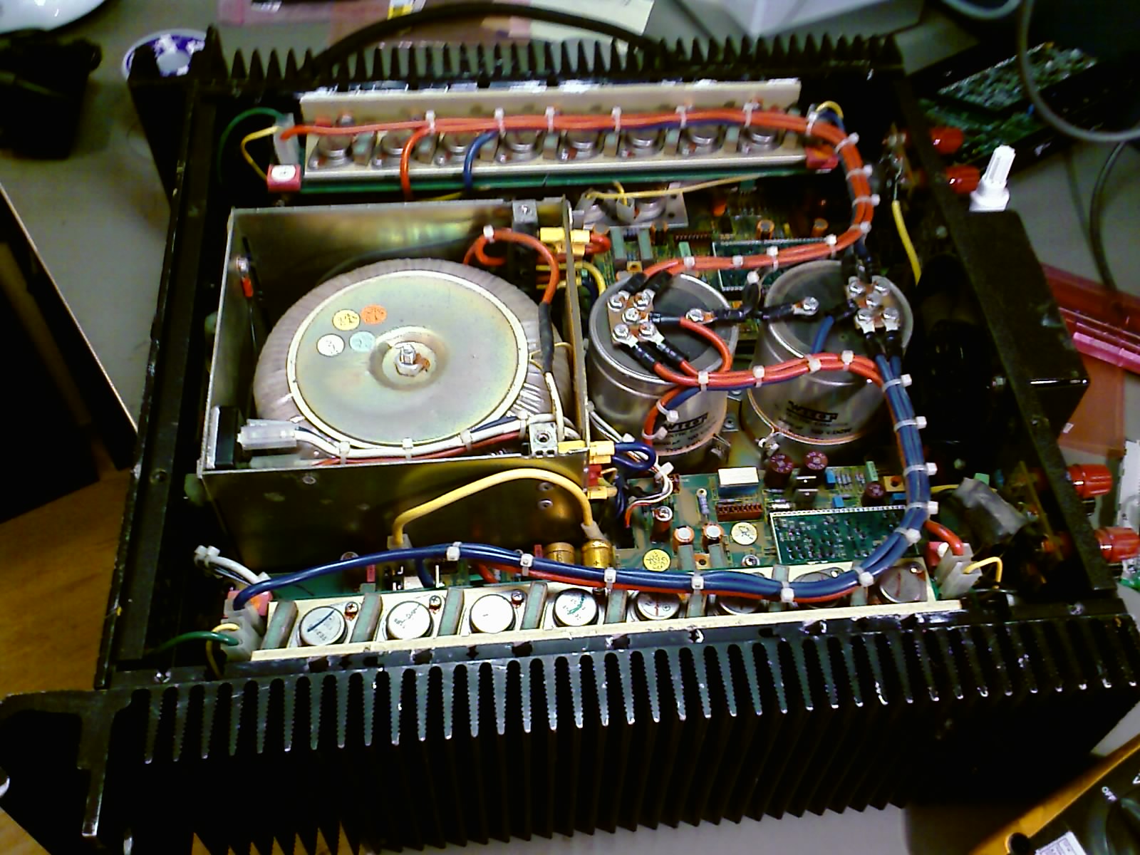

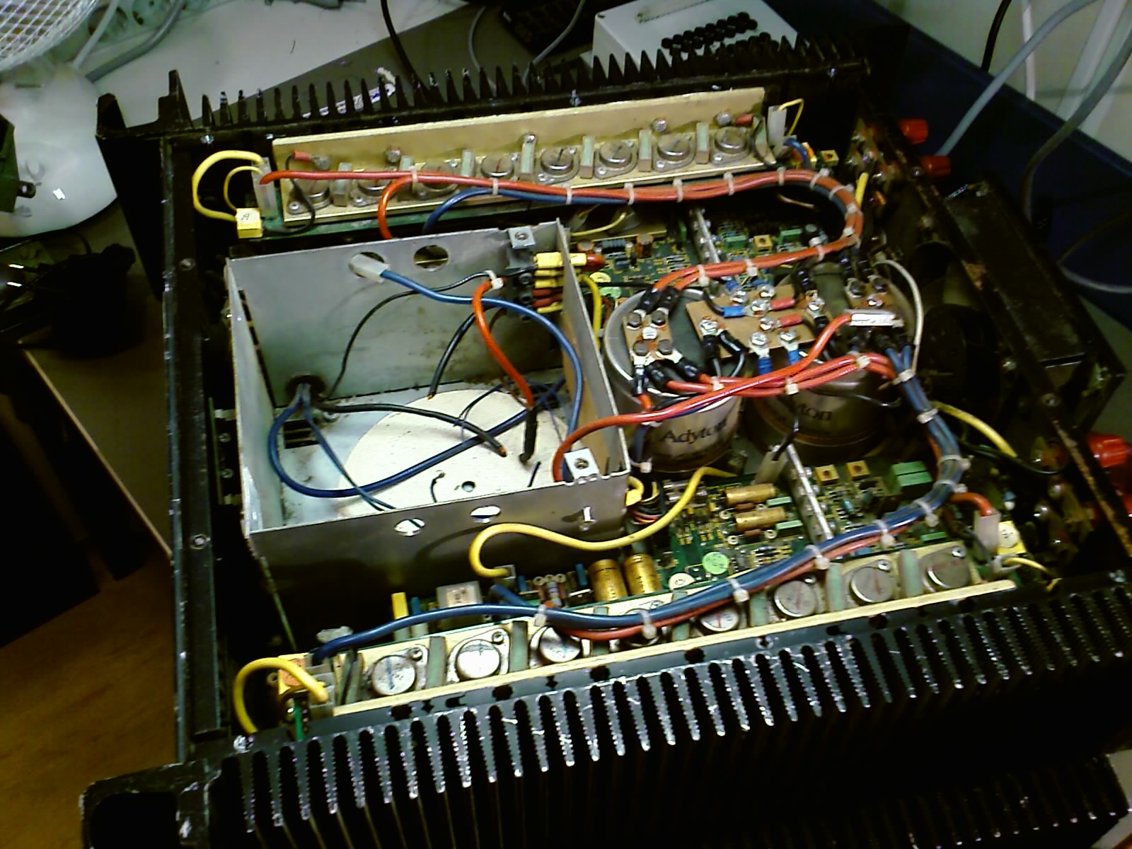

    Om det er Dynergy, så er den svært lik en tidlig XP3. De siste XP3ene hadde en hybrid krets, men de første så akkurat slik ut.
    Beklager bildekvaliteten, jeg har bare mobilen tilgjengelig.
    Tidlig XP3, i sørgelig forfatning.
    Nyere XP3, i litt bedre forfatning.
    Legg merke til de grønne hybridkretsene.

    Det står Dynergy på frontpanelet og den har ikke vifte.
    Desverre er den ene kanalen taus, jeg kan ikke se noen komponenter som har vært overopphetet og ingen av sikringene ryker når den blir påslått.
    Har disse noen svakheter?

    Jeg vet ikke om spesifikke svakheter, men har hørt at folk har hatt litt problemer.
    Såvidt jeg vet er den lik SA-1000. Skjema på SA-2000 finnes til nedlasting. Er den helt lydløs ville jeg startet med å sjekke utgangsreleet og DC nivå på utgangen.

    har hatt xp3 og xp1, begge med den hybrid kretsen og den hadde en tendens til å støye når den var kald og jeg greide ikke å skaffe nye men monterte en effekt motstand på 10 watt over.... :)
    om det er stille på den ene kanalen er self å bare begynne med det som rhesus skriver. Releene på disse er vel den største svakhet egentlig -de tåler ikke mye strøm. og på de jeg hadde byttet jeg de da kontaktene bær preg av en del gnistring -de kjøpte jeg av en diskotet som brukte disse flyttig :)
