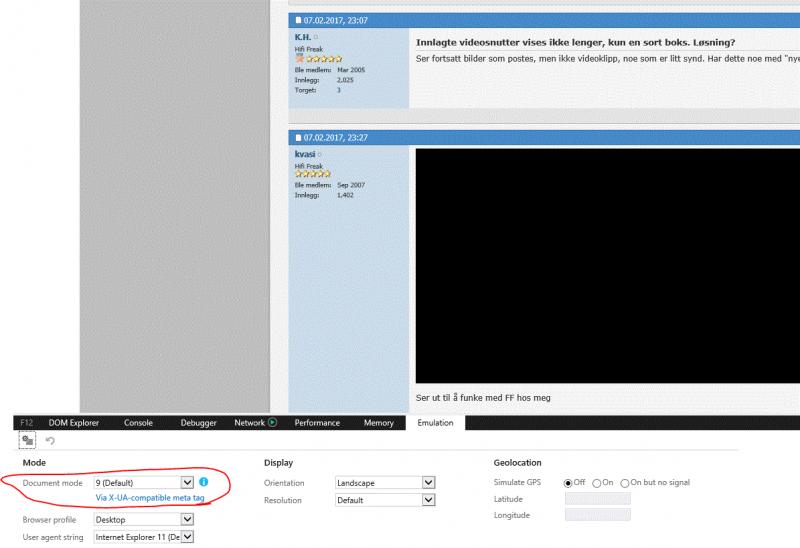

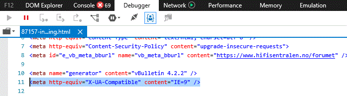

Problemet for meg i IE later til å ligge her i header:
Emulatoren i dev tool viser da også at det er IE 9 som kjøres som doc mode:

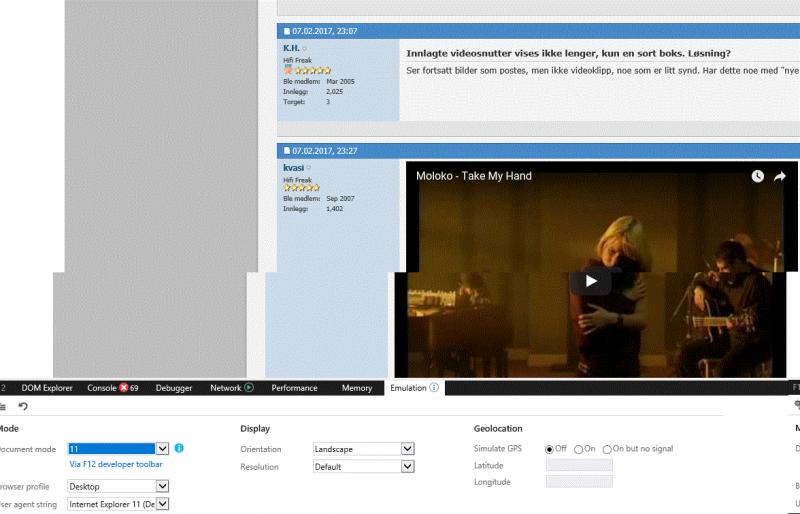

Endrer jeg doc mode til IE 11 så fungerer video:

Hifisentralen.no setter doc mode default til IE 9 (X-UA-Compatible) i headeren på siden. Dette benytter Compability View seg av og forsøker da å kjøre IE11 som IE9. Da forsvinner video i i min browser. Ved å overstyre doc mode i dev tool (bare midlertidig fix) til IE11 så fungerer video. Om meta tag'en på hifisentralen.no endres til <meta http-equiv="X-UA-Compatible" content="IE=11"> så er kanskje problemet løst? Bare et forslag til test, som sagt, jeg bruker ikke IE, så samme for meg :)
