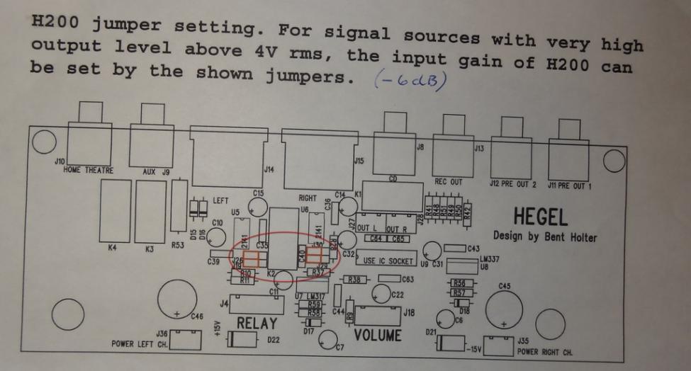

Av en eller annen grunn er inngangfølsomheten på de balanserte inngangene på Hegel H200 tilpasset Hegels egne CD-spillere som har 2V på de balanserte utgangene. Dette medfører at andre kilder med balanserte utganger som ofte har et utgangsnivå på over 2V, (gjerne 4V eller enda mer), fører til overstyring av inngangstrinnet på H200. Hvis inngangstrinnet overstyres voldsomt fører det til umiskjennelige ulyder, men hvis overstyringen ligger akkurat på grensen eller litt under (f.eks. kilder med 4V), så låter forsterkeren stresset, bassfattig og en smule aggressiv . For å unngå dette må jumperene på inngangsprintet settes som på vedlagt bilde. Signalet dempes da 6 dB. Standard konfigurasjon er 2dB demping, men det er ikke tilstrekkelig for kilder med ugangsnivå på 4V.
Forskjellen i lyden er klart til det bedre når det brukes 6dB demping stedet for standard 2 dB med kilder som har utgangsnivå på 4V på de balanserte utgangene.

Wow. Vil det si at det vi som oftest har opplevdes som en "kald" og "klinisk" H200 kan være mer "fyldig" og "musikalsk" siden de fleste ikke bruker Hegel sin cdspiller til disse.

Etter min erfaring er 4V på balanserte utganger heller regelen enn unntaket. Bent Holter følger altså standarden her.
Det er slettes ikke usannsynlig, det nei. Heller svært sannsynlig! Jeg bruker en Valab DAC som har 4V på den balanserte utgangen. Med jumperene satt til -2dB (standard) så synes jeg at H200 låter stresset (gneldrete mellomtone), klemt, bassfattig og med litt aggressiv diskant. Med jumperene satt til -6dB forsvinner alt dette, og H200 låter fyldigere (varmere), mye bedre bassfundament og oppløst og behagelig diskant. Jeg har også prøvd med jumperene satt til 0dB (ingen demping). Det resulterte i ulyder p.g.a. voldsom overstyring av inngangstrinnet.
Dette gjelder kanskje for de andre forsterkerene og forforsterkerene fra Hegel også.

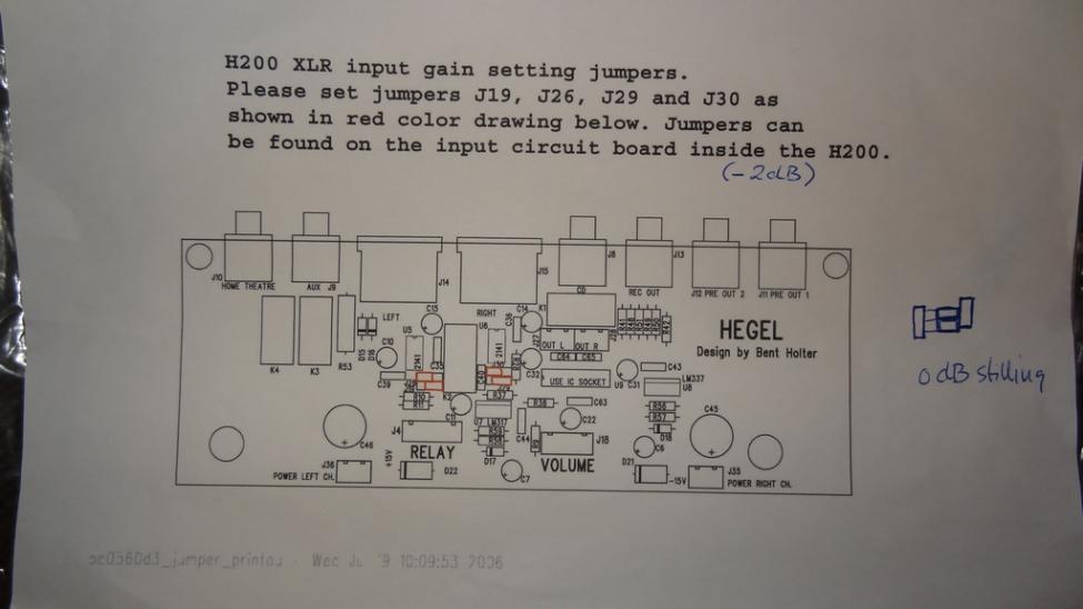

Her er jumper-plasseringen for -2dB (standard) og 0dB (ingen demping).

Du får ta av lokket på H200 og flytte jumperene til -6dB posisjon og høre hva som skjer:)
