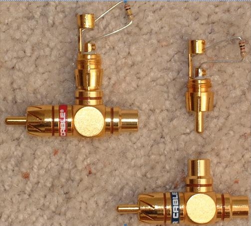

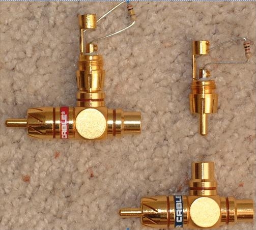

Du kan alltids eksperimentere med et y-ledd mellom spiller og RIAA. Bruk så noen løse phonoplugger og lodd inn passende motstandsverdier som blir stående i paralell med innganen på RIAA. Stort sett er det diskantresponsen som «temmes» med hardere belastning av PU. Dersom hardere belastning trekker ytelsen i en retning du liker kan du evt vurdere en mer permament modifikasjon.

Får tenke litt på det. Kanskje det går an å lage en egen impedanseboks mellom platespiller og RIAA?

Start med ytterpunktene og sjekk hva som skjer. Aktuelle verdier å starte eksperimenteringen med kan f.eks. være 1K, 5K & 10K, start med 1K.
