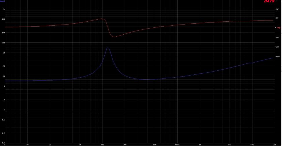

    "The Shadows"-effekten er ikke spesiell fremtredende her som ved Hann-shading. (ca 6 db mot 48 ). De skal heller ikke henges høyt på vegg mot publikum som er 3-18 meter unna.
    Her er en måling av høyttaler med elementene (uten VAS) i lukket og dempet kabinett og koblet 6-4-2 som nevnt i post nr 4.
    Diskant, avrulling etc ordner vi med i neste sving.

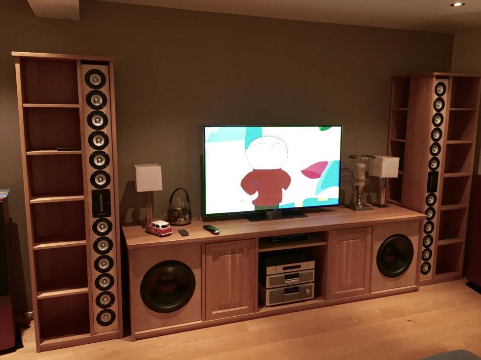

    3.ordens filter trimmet inn for Øyvinds høyttalere ( som er solgt). Under testen sa kona at " disse er da tøffe, vil heller ha slike enn kasser på gulvet". Med power tapering og lav delefrekvens var inntrykket at stemmer ble mer som fra singel fulltone / 2-veis ( punkt) samtidig som det store lydbildet er bevart. Filler'n også... egne planer vingler nok engang. Blir nok linjekilde til stuen & fruen ??????
    W.Sand
    02.05.2012
    3.314
    5.098
    moelv
    Shelf-følgelig skal sluttresultatet presenteres.
    Eieren er en mann som vet alt om WAF og kone-hylling......
    (15" er Dayton i lukket kabinett) Søylene er isolert fra hylleveggene med filt.
    Dette låter etter sigende "skapelig" allerede, men Dirac(tøren) skal få noen ord med i laget etterhvert.

    Deler på 150 og 6000.
    Stupbratt deling i Jriver.
    Får mer driv i bassen så høyt.
    Bruker ikke noen form for shading.
    Tenkte en del på krumme jeg også, men så en del utfordringer. Dett er mitt første diy prosjekt og vill si meg ganske fornøyd.
    Dro vel i mer en jeg egentlig hadde tenkt, men så ble tankene større og større
    Lett for å bli sånn når man tenker for lenge:)
