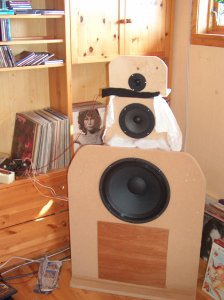

    Jeg har etterhvert blitt litt mer enn middels interesert i denne høytaleren siden enkelte skryter så hemningsløst av den ;) Så dette kan jo kanskje vere en tråd der man kan diskutere litt hvordan H2 er oppbygget og hvordan man eventuellt kunnet bygget en tilnermet klon.
    Viss fyren som har laget denne siden : http://www.acoustica.org.uk/impulse/impulse.html ,har prøvd å lage en klon i 3 år uten å lykkes,så høres ikke det så veldig enkelt ut,men ......
    Kan noen klargjøre :
    På H2 står altså mellomtone og diskant i frontbaffel ? Eller er det basselementet og diskanten som står i front?
    Vil annta at H2 ligner noenlunde på det "interne" bildet som er av H1 på Impulse sidene,eller..?

    Diskant og bass (med bakladerhodn* i frontbaffel).
    Mellomtonehorn på toppen.

    Å lage høytalere består av å gjøre de rette kompromiss og velge ting man liker selv,der er ingenting som er perfekt.Det nermeste jeg har hørt noe som kan kalles komplett er Von Schweikert VR5Anniversary og Audio Note kit 04,og det er klare forskjeler på AN E/D,kit 03,kit 04,E SEC og Sogon,og selv Sogon til 1 mill består av en rekke kompromiss.Mange omtaler AN E som en og samme høytaler,men i prinsipp er det fulle nåverende potensialet først tatt ut i Sogon,og tviler på mange har hørt den.Har ikke gjort det selv heller,men skal jeg til London så vil jeg ivertfall prøve å få lagt inn et besøk hos Peter Q :)
    Selv AN E/D vil jeg tro låter mer helhetlig enn H2,ivertfall i mindre rom med hjørneplassering,men H2 vil nok helt klart låte mer "live" og "på" pga hornlading.
    H2 hornlader mellomtonen,og jeg synst de gjør det på en fornuftig måte,forholdsvis stor driver,gir meget "kroppslig" gjengivelse,og mellomtonen dekker et stort område uten deling der øret er aller mest følsomt,og dette er valg jeg har sansen for.Der er mange likhetstrekk med hvordan man gjorde det på 60-70 tallet. Personlig vil jeg helst ha delingen lavere enn 800Hz nedover,men det er vanskelig å finne mellomtoner som lineert klarer å dekke så store områder.
    Virker som H2 mellomtonen står i friluft i bak-kant? Noe som vil gi noe bakoverlyd,litt dipoleffekt, så sant de ikke har voldsomt med demping bak der...... ?
    Regner med der må vere noe demping i det foldede hornet i bassen også, ellers sendes det lyd helt opp i 800Hz rett ned i gulvet langt ute av fase og tid med det som kommer fra fronten og resten av systemet.800Hz opplever jeg som rimelig langt opp i det viktige mellomtoneområdet.Viss man drar opp og ned 800Hz på en EQ tror jeg de fleste ville bli overasket over hvor høyt opp i frekvens det oppleves.Man kan oppleve hardhet og nasalhet på stemmer viss man drar opp det området.

    Det stemmer at baksiden av H2s mellomtone spiller fritt bakover og oppover. Kanskje impulse kan legge ut et eller to av "galskapen"?

    Mellomtone element som spiller bakover og oppover trenger ikke vere så ille det 8)
    Der er nemlig en svært positiv effekt når et element får spille fritt og med mindre bidrag av et kabinett som det står i .
    Selv prøver jeg å begrense litt av den bakutrettede lyden foreløbig med noe tøy ;D

    Ikke en pøkk. Ingen har fullstendige tegninger, og både diskant, mellomtone og basselementer til H2 er voldsomt vanskelige å finne. Jeg har sagt at noen med peil gjerne får bedrive litt kirurgi på mine, under forutsetning at de ikke ødelegger noe i prosessen. Det er det ingen som har våget seg på enda, selv om mange har vært frampå og ment de kommer innom..

    Nå er det vel bare hornet til mellomtonen du trenger, resten finnes.
    Skal til nikko i sommer, da tar jeg med kasser til deg, basshornene
    i mellomtiden får du forske på mellomtonen
