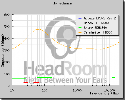

Impedansekurver, hva sier de og hvordan tolker man dem?
T
Tittentei
Ettersom jeg har forstått, så sier impedansekurven noe om impedansen som en funksjon av frekvensen.
Men hva impliserer dette? Det vil si;
  1. Skal det relateres til Ohms lov?
  2. Bør det relateres til NWAvGuys 1:8 regel for matching av utstyr;
    [utgangsimpedanse hodetelefonforsterker] < [hodetelefonimpedanse]/8
Slik jeg forstår dette, så vil en krummet impedansekurve bety at kravet hodetelefonene stiller til spenning fra forsterkeren endrer seg i tråd med Ohms lov. Dette gjør at noen forsterkere kan få problemer med å drive hodetelefonene effektivt ved store variasjoner og i ekstremalene. I tillegg kan man få forvrengning pga brudd på 1:8-regelen, når impedansen til hodetelefonene er slik at man bryter med denne.
Stemmer dette? Merk at jeg ikke er ingeniør, så be nice. :D

  1. Ohms lov gjelder (vel) alltid.
  2. Ja. Dette betyr dog at man må forholde seg til en rekke impedanseverdier (her: HD 650) istedenfor kun én, ofte(st) den nominelle (her: LCD2, D7000, SRH1840) hvilket selvsagt gir mer regnearbeid, tenkearbeid og "ting" å passe på

Det største "problemet" med en impedans som varierer er at kapasiteter og induktanser får ulinjære transfer funksjoner som varierer med frekvens.
Med et "bredbånds" element slik som en hodetelefon er ikke problemet det største, men i et to eller flere veis system vil det gi uventede problemer som ofte ikke løses riktig og heller ikke alltid oppdages.
Sennheiser har sin hoved resonans ved ca. 65Hz, men resonans toppen gir økt impedans fra ca. 10Hz til ca. 1000Hz.
Og impedansen øker igjen fra ca. 5000Hz.
Det som er av kapasiteter og induktanser i hodetelefon utgangen og i kablene vil kunne gi vesentlige forskjeller i opplevd lydkvalitet.
Med en klasse A transistor (JFET) med direkte kobling vil det bli minst "farging".
Med kondensator kobling eller trafo kobling vil det bli godt hørbar "farging" av lyden.
Et zobel filter som retter opp impedansen over 5000Hz og et L - R - C sugefilter med riktig Q verdi etc. for å rette opp impedansen som resonansen ved 65Hz forårsaker vil gi en rimelig linjær impedanskurve og det vil spille mye mer likt med forskjellig utstyr.
Den enkleste måten å redusere påvirkningen av impedanskurven er å koble en motstand over elementet.
Det beste er direkte over elementet, men det vil virke selv om den plasseres inne i hodetelefon forsterkere også...
En 300ohms motstand vil redusere variasjonen i impedans fra ca. 475/300= ca. 1.58 til ca. 183/150= ca. 1.22 ca. en halvering av variasjonen.
En 75ohms motstand vil redusere variasjonen i impedans fra ca. 475/300= ca. 1.58 til ca. 65/60= ca. 1.08 som er en vesentlig reduksjon av variasjonen.
