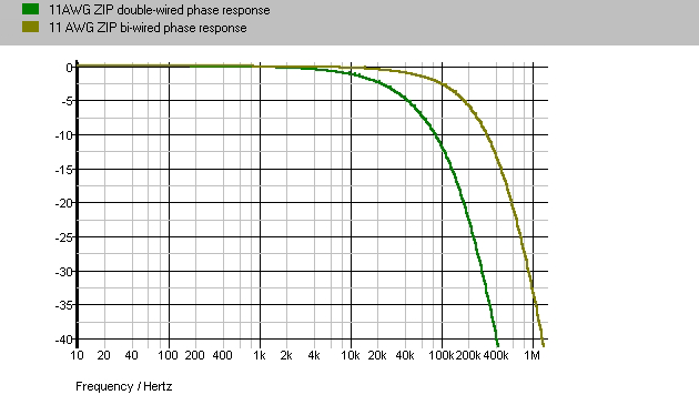

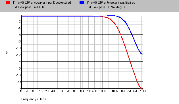

Her regner jeg med at du forutsetter at kortslutningsbøylene på høyttalerterminalene fjernes, som ved biamping?Impedansen vil være tilnærmet lik 20-20k sett fra amp, men du danner i prinsippet en stjernekobling som nok vil endre litt på frekvensresponsen siden du på en måte "skjermer" diskant fra bassens impedanseforløp. Da snakker vi om høye frekvenser, 100+k området, så langt utenfor hørbart. Hvis det skjer en faseendring høyt der opp, som det sannsynligvis gjør, ville jeg kanskje vært forsiktig. Husk at mye skitt kan skje hvis forsterkeren er svært bredbåndet. Spør meg hvordan jeg vet det?
Så som konklusjon: Med mindre du har 100% kontroll på alle parametrene, ville jeg latt det være. Den neglisjerbare lydmessige gevinsten eller like sannsynlig tapet, er ikke verdt den ekstra utgiften eller risikoen for en forsterker som begynner å ryke.

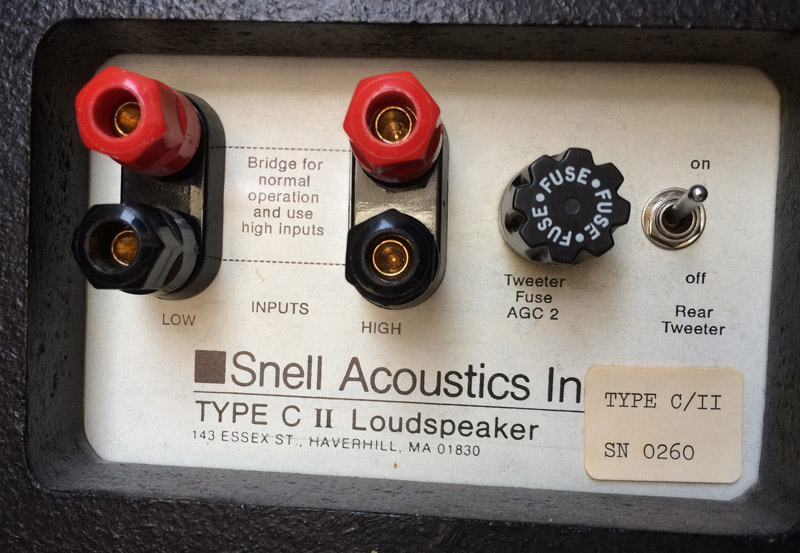

Det er en C 2.Hvilken Snell er det snakk om ?
Eller snarere to stk. C 2.Det er en C 2.Hvilken Snell er det snakk om ?
