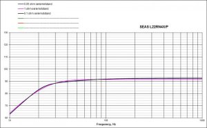

IMO en snodig anbefaling fra Sommerand. Det er velkjent at seriemotstand øker systemets Q og derav gir heving i bassområdet, men med verdier fra 10-30 ohm så skal man være smått heldig om det låter bra. Kun en stk. 2W motstand pr side, så er også IMO alt for lite.
For trådstarter så har jeg simulert med utgangspunkt i Seas sin 8-tommer H1208-08 L22RN4X/P, to stk i parallell i en 80l kasse tunet til 22Hz. Det skulle være godt nok for å gi en indikasjon på hva du kan forvente om seriemotstand kobles til Canton-ene. Jeg ville heller brukt energien på plassering av høyttalere og lytteposisjon, hvis det er mulig.

Uffda, det beklager jeg veldig :/ ser nå at jeg har lest din anbefaling feil.
Men uansett, jeg er ikke enig i at slike tiltak skulle være forløsende ift. "for lite bass" og "nå sitter det". Rommets utførelse og høyttalernes/lytterens plassering har normalt påvirkning som er mange ganger større enn effekten av å øke Q.
Har for ordens skyld lagt ved en ny simulering med dine anbefalinger til motstandsverdi på høyttalerutgangen.
Edit: Der det står 0.1ohm så er det simulert med 0.2ohm

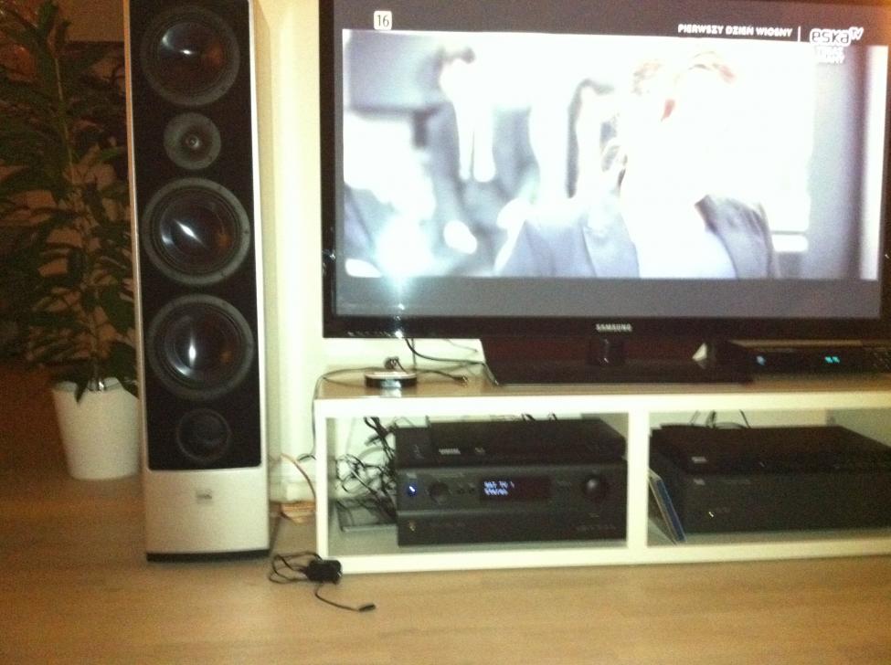

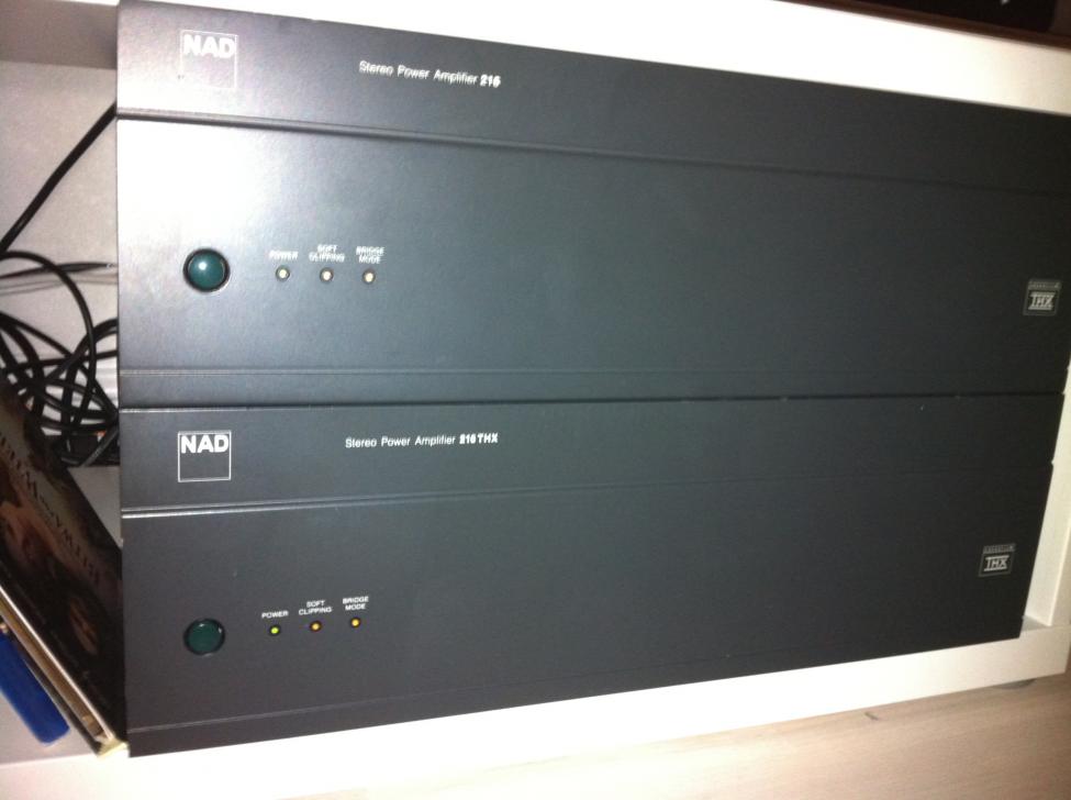

Kjøpte i dag to stk nad216 thx
skal brokoble på LF 1xL +1xR og teste .. etter påskeferje
spenne syns jeg om greier å åppne noe mer
gammle nad 214 +106 + technics sb500mk2 høyttalere
er monter på stua andre etg,og tenk dere så det dunker
sykt mye m bass .... For ikke spile riktig nede da sofa er
opptatt -top model på tv....;)
