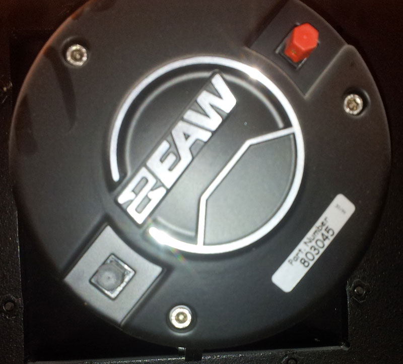

Er det noen skarpøyde personer der ute som kan hjelpe med å identifisere hva driver dette kan være?
Det jeg vet er at det er fra EAW høyttaler og partnr er 803045, sannsynligvis 3" membran og 1,4" utgang. Greia som gjør det litt vanskelig å identifisere er at EAW ikke produserer driverne selv og bl.a. bruker drivere fra RCF, B&C, Eminence og er svært lite interesert i å dele info om hva de faktisk bruker.

Ser ut som en B&C driver. Ligner ganske mye på DE250 som jeg har et par av...

Etter å ha leitet litt mer tror nok jeg også det er en B&C driver, muligens en modifisert DE82?
