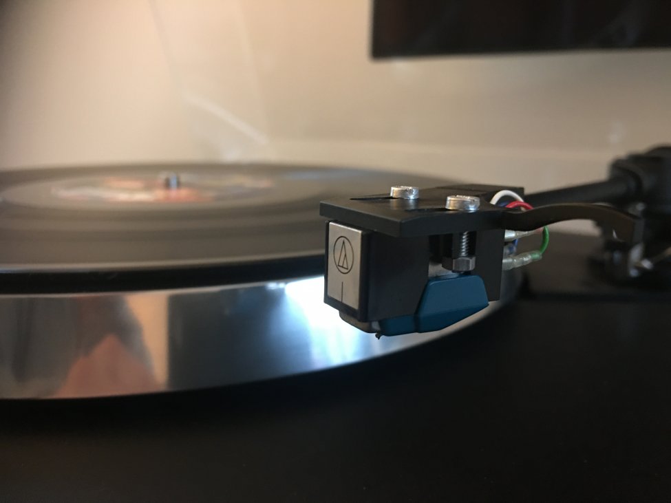

Jeg har en eldre Audio Technica pickup som er helt uten merking bortsett fra logo i front.
Denne har fulgt meg noen år, og jeg synes den spiller uforskammet godt.
Stiften er avtagbar, og jeg ser det er mulig å kjøpe liknende stifter som kanskje passer.
Jeg ser en som har samme fasong på stiften, men jeg er usikker om denne vil passe huset jeg har?
https://www.lpgear.com/product/ATSAT0012S.html

Lynvingen: Sjekka ATs "Historical"-arkiv? Europa-sia bør kunne identifisere den. Hvis ikke, kontakt produsenten. Med bilder av PU i mailen.

Jeg har vært innom den siden og, men det er er så mange modeller.
Jeg fant denne siden og de øverste til venstre ser lik ut, men den jeg har har ikke logo på stiften.
Den blå som heter ATS12 har samme farge og utforming.
Passer alle stiftene som ser lik ut huset mitt, eller?

Jeg har også sjekket oversiden, men den er helt blank.
Kanskje har det vært en logo der tidligere, men ikke noe nå.

Tror blå stift er at12e. Bedre stifter som passer er at12xe og ats12s

Lynvingen: Yep! :cool: Pickup er en AT12E , slik Pekaill sier. Stylus: ATS12:cool: E her betyr EUROPE. Som en AT95E. Jeg hadde en gang liggende en non-Euro AT71- den viste seg å være langt verre å få nål til. Så den heiv jeg, faktisk.. AT selv tar 30 dollar for den nåla du skal ha. Tør man spørre hvilken spiller den sitter på? Og hvorfor du eventuelt vil beholde gamlingen? AT har jo nettopp forbedra sine små budsjettdyr drastisk...For eksempel AT VM95E..og den er så billig ift lyd at det rett og slett er skremmende høy VFM-faktor her..enda bedre enn forgjengeren hadde. Dessuten er huset det samme på alle ATTEN produktene i denne linja, så du kan velge hvilken slip nåla skal ha- fra konisk til Shibata. Begynner du med en elliptisk sliping ti 490 kroner ny, kan du mao. oppgradere- og det solid også- når du har penga til det. Den koniske VM95C koster sågar 390 kroner- for hele dyret. Og da ligger den i virkelig vintage-land lydmessig. Nesten like god som den dobbelt så dyre legendaren Sumiko Oyster, på tal om koniske. Nesten så jeg har lyst til å hente et utvalg av disse selv, slik at jeg kan bruke dem på alt fra moderne toppdecks til -nær sagt- sveivegrammofoner:cool:

Siden du viser til gir svarene du er ute etter. Stifter som er merket "Interchangeability/Upgrade Group: A" passer din pickup.
