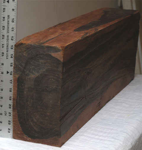

Noen som vet hvor dette kan skaffes, eller vet pris på det?
Har tenkt og bruke det i HT prosjekt. Er det noen med formeninger om hvordan dette matrialet egner seg til kasser, har tenkt på en sandwitch konstrukjson
med MDF og ibenholt.

Prøv www.edeltre.no
Send dem en mail, og spør. De har mye rart som ikke står på hjemmesiden.
Prøv også ebay. Det selges stadig blokker med spesielle tresorter der....
Mrk.
Ibenholt er et steinhardt treslag som vokser på lignende måte en del andre "hardwood's". Dette gjør at det ikke er spes lett og jobbe med. F.eks kan du glemme å skjære nevneværdige tykkelser med båndsag med std. 10-12 mm bånd. Veden vil "gripe" rundt bladet ganske raskt. Du trenger proff-utstyr med kraftig motor og 20-25 mm sagbånd.
Har vært lite borti ibenholdt, men snakket for noen år siden med en som hadde.
Mener han nevnte at han fant det lettere å frese/slipe til en hel blokk, enn å bøye det.
Kan heller ikke si jeg har sett ibenholt finèr. I mitt hode vil en finèr av et så hardt treslag bli veldig sprø?
Om noen vet mer, er det vel Low-Q?

Slik som jeg ser det er Ibenholt det ultimate treverk og bygge HT kasser i, med tanke på ressonannser,
spørsmålet blir jo om jeg klare og bearbeide det, har tilgang på proff utsyr, men alikevell.
Har aldri sett eller hørt om noen som har prøvd, men jeg har stor tro på dette.

En kamerat av meg besøkte en trelasthandel for noen år siden, og fikk blandt annet se på lagerbeholdningen av ibenholt. Det var en 70cm lang stokk på ca 2"x2". og den lå i et avlåst skap.
Ikke for å ta fra deg motet, men jeg tror dette prosjektet kan bli kostbart.
Det skal ha vært vanlig å selge kjerneved fra flere regnskogslag som ibenholt, men bare ibenholt er ibenholt, og det er også regnskog, og nok ikke helt politisk korrekt i våre dager.
Hvorfor tror du nettopp det aller tyngste treslaget er det det ideelle for høyttalere ?

Jeg har jo litt tro på at et hardt, tungt og dødt matiale egner seg i bass kasser.
jeg har tengt og bruke MDF innvendig og altså ibenholt utvendig i en sandwitch konstuksjon
