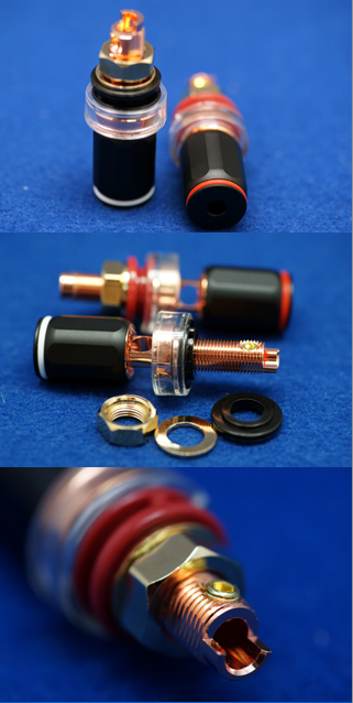

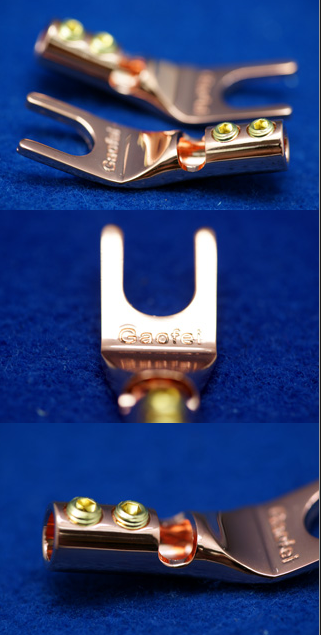

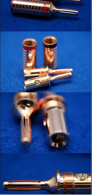

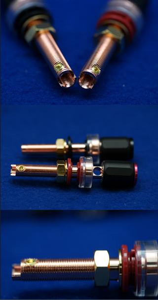

På de fleste forsterkere og høyttalere er det ht-terminaler av massiv messing. Når en i tillegg ofte har ht-kabler med solide messingspader og/eller plugger i begge ender utgjør dette en anseelig mengde av denne legeringen i signalveien. Er dette bra for lyden? Er det gunstig for lyden å skifte ut alt med plugger/spader/terminaler i rent kobber?
F.eks noe med sånt som dette?

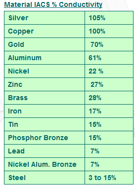

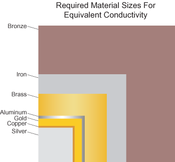

kabelsatan skrev:
Ledeevnen til messing er bare 28% av ledeevnen til kobber. Aluminium har faktisk mye bedre ledeevne.
Ja, da må det vere andre grunner.

Med disse bananpluggene i rent kobber er ikke ødeleggelse av gjenger noe tema :)
