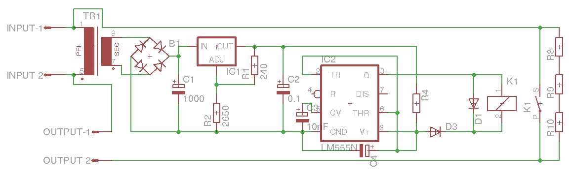

På tide å få mitt stakkars prosjekt på føttene og full fart ferdig!
Jeg trenger noen til å konstruere en softstart-krets til bruk i mine monoblokker. Jeg har forklarende tegning klar til enhver som melder interesse, burde dekke det meste av spørsmål.
Har et antall 15k ?F 80v kondensatorer. Betaling avtales nærmere privat.
Jeg tar også imot anbefaling på tjenestetilbydere.

Må ja, nesten iallefall. Du ser, jeg trenger aux-spenning til en dc-beskyttelse modul til høyttalerne. Og, ettersom trafoen er relativt stor + en masse ( +/- 60k uF) kapasitans, er vel en softstart modul med innebygd aux-spenning-ut ikke å forakte.
Det eneste som trengs av denne modulen er vel egentlig en primitiv softstart ala AAaF sin + en liten transformator med ca 12 vac / 15 vdc ut til dc beskyttelsen. Ikke noe annet. Jeg bruker kraftig av/på knapp beregnet for nettspenning.
Men ettersom jeg er villig til å betale, vil jeg gjerne ha litt mer (og muligens ferdig produkt/print), slik som at både softstart og dc-beskyttelsen bruker aux spenning for å operere. Ser for meg da en softstart basert på 555 timer f.eks men det finnes nok mange fremgangsmåter.

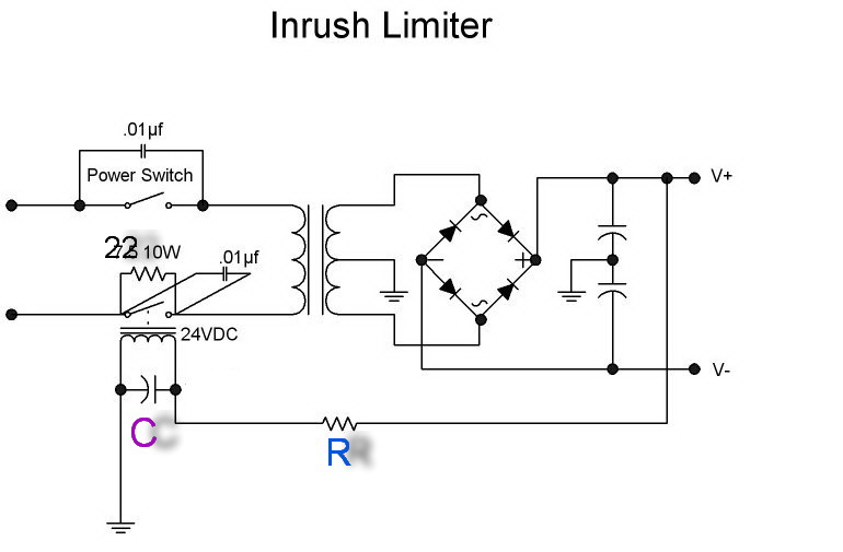

Da har jeg laget meg et skjema ;D
Mangler en del verdier, vet ikke helt hva de skal være enda. Men ser det bra ut?
Cobra2
26.02.2003
5.045
1.207
76
Denne er enkel, og er faktisk mer effektiv en antallet komponenter antyder.
For å lukke releet, må det komme spenning ut fra sekundær,
-tregheteten (mekanisk) i releet øker tiden noen millisek ekstra.
Det betyr at "innrushet" allerede er over...
Ekstra forsinkelse (om nødvendig) kan sannsynlig justeres med "R" og "C"
Arne K
mesc
27.08.2008
306
Rogaland
Men jeg har vel noe å 70v spenning i min forsterker, jeg må vel ha et annet rele da? Finnes det 70 + dc relé?
Men den ser veldig fin ut den kretsen. Enklere for meg å utføre hvertfall.
Cobra2
26.02.2003
5.045
1.207
76
48V? kanskje enklest å begynne med "R" for å få passe spenningsfall. Med rett motstand, og datablad på rele (eller litt eksperimentering) kan omtrent hvilket som helst rele benyttes.
Arne K
mesc
27.08.2008
306
Rogaland
Ok, for å beregne motstanden må jeg vel vite motstand i forsterker modulen? Eller, hva er en god plass å starte eksperimentene på (ohm)?
jane
27.06.2004
3.332
1.516
Den enkleste måten å lage dette på er å bruke kun to komponenter, et rele og en motstand.
Så lenge inrush-perioden er gjeldene og startstrømmen er høy er spenningsfallet over R høy og releet er inaktivt. Etter hvert som startstrømmen avtar øker spenningen over releet til dette slår inn og shunter R.
Forsinkelsen trenger ikke å være mer enn noen titalls millisekunder. Litt avhengig av startstrømmen kan 50 ohm være et godt utgangspunkt for R. 50 ohm begrenser startstrømmen til (230V/50R)=4.6A.
AAaF
12.01.2007
1.043
153
Genialt enkel metode. Ei lita innvending på motstand, ser produsentar oppgir 10-25 ganger nominell effekt som korttids effekt. Sånn sett er kanskje ein motstand i 220- 330ohm området greiare for å ikkje ende opp med ein veldig stor motstand. Ved 330ohm burde ein 20W motstand holde(160W momentan)
