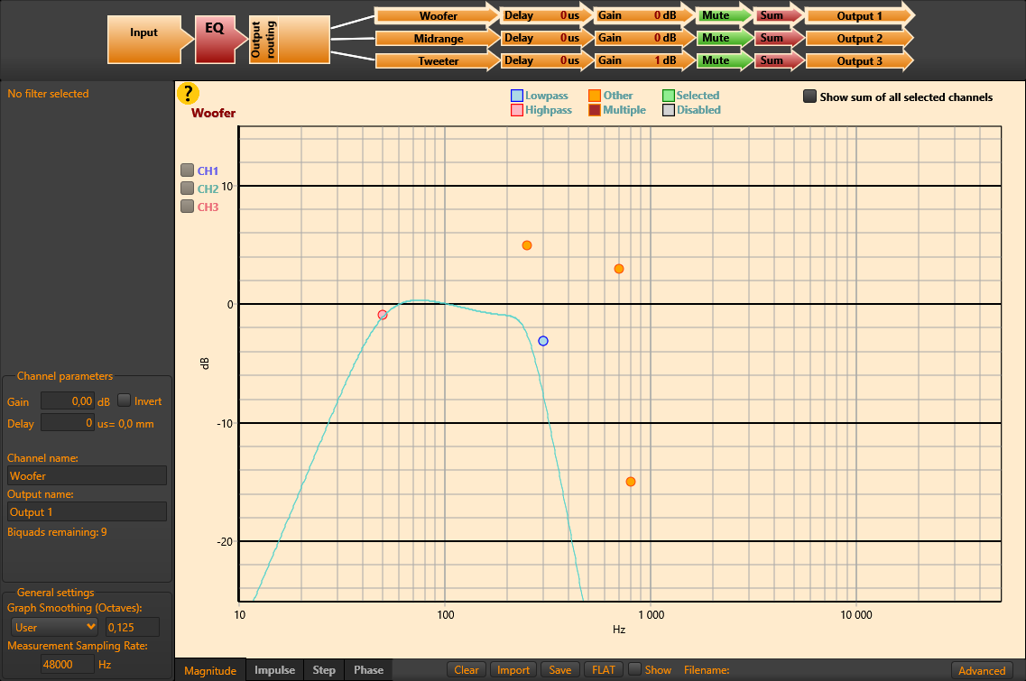

Jeg leker med tanken om å lage en liten stående aktiv høyttaler med en hypexmodul, f.eks. FA 122. Et spørsmål jeg har er om disse forsterkerne med to kanaler har muligheten for å begrense frekvensen nedover, altså å avlaste denne høyttaleren for bass-oppgavene dersom man kobler til en sub senere? Det er kanskje mulig å gjøre dette med DSP'en?

Eksempel under. Dette er hvordan jeg har satt opp et par Magnepan 3.6 med aktiv deling. Som du ser kutter jeg av bassen ved 50 Hz, mest for å beskytte høyttaleren. Deling mot sub ved 100 Hz kommer på toppen av dette igjen.

Perfekt, takk!
