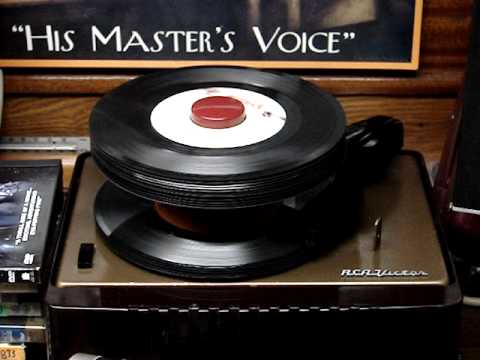

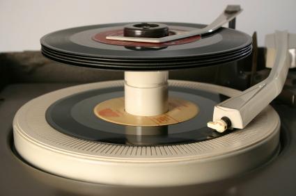

Jukebox er det mest nærliggende svaret. Stor spindel er lettere for mekanismen å fange opp singelen, ditto med datidens plateskiftere. Men stort vs lite hull kan nok også spores tilbake til en slags formatkrig mellom de største plateselskapene på slutten av 40-tallet. RCA var vel de som lanserte stort hull i sin tid.
Eksempel på maskin som "elsker" store hull, min kjære 2410s :rolleyes:
US-sjutommere var i hovedsak to-spors singler med stort hull .
Europeiske sjutommere var 4 spors EPer eller to-spors singler med punchout-senter
Australske singler hadde små hull

Se på platespilleren over i Eros innlegg. Det er forklaringen.
When Columbia Records introduced the 33 1/3 RPM long-playing album in 1948, they kept the hole in the center the same size. However, Columbia’s archrival, RCA, was most annoyed at this new format. Rather than license Columbia’s technology for their releases, RCA introduced their own new record, the 7-inch single that spun at 45 RPM and had a center hole that measured 1.5 inches in diameter.
Svaret er her TT:
https://www.google.no/url?sa=t&rct=...o-big/&usg=AFQjCNHGoUGNEJL4tHc2afvPWAov7kV9OA
Reaksjoner: TT.
bluesbreaker
Hundeeier
05.03.2009
24.228
72.330
Blåskogen
Hvis du leser hele linken i mitt innlegg over, ser du at det er 2 hovedgrunner til det store hullet.
