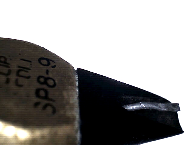

vredensgnag
Nærbilde med macro - brukket alurør, helt klart moden. :D
Mikroskop eller makrolinse er nyttige verktøy
Bygges om, og får ny elliptisk diamant.
