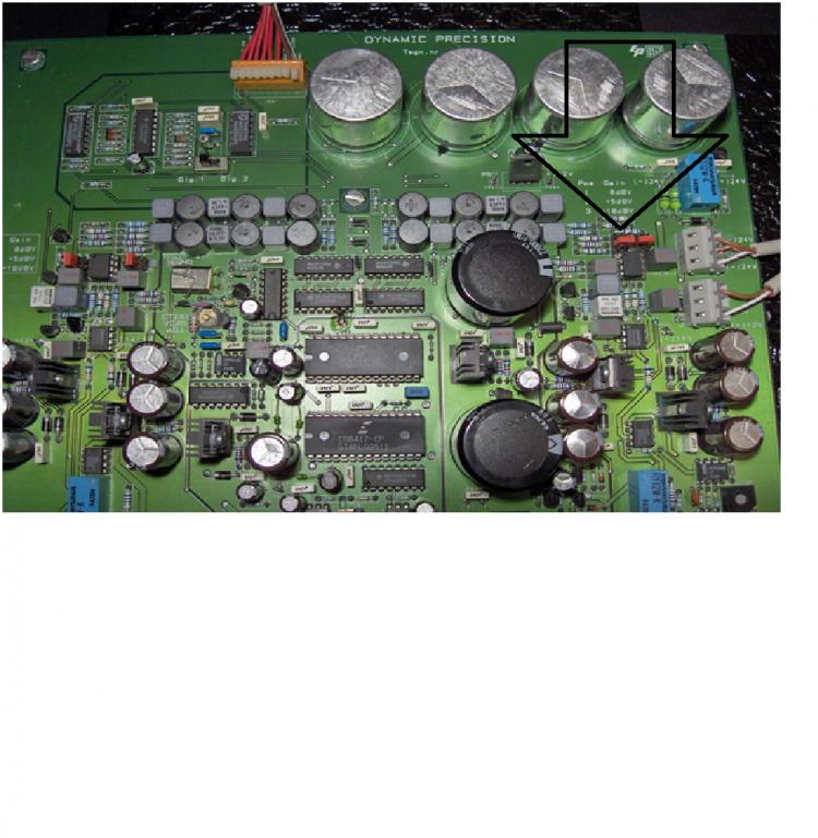

I min DAC er det fire små brune "strips" (i mangel av et bedre ord) som jeg kan flytte på for å endre gain innstillingen fra 0 til 5 eller til 10 db. Stripsen trekkes rett opp fra sin posisjon og presses ned på to tagger som står opp fra printkortet. Jeg har gjort dette noen ganger og ønsker å kjøpe nye strips for å sikre meg at kontakten er tight.
Hva heter egentlig denne komponenten og hvor får jeg kjøpt disse? Takknemlig for svar.

Kan plukkes fra div deler til PC. Disker, hovedkort... you name it. Det er en kortslutning, så du kan i utgangspunktet bruke hva som helst, så lenge det leder strøm sånn passelig greit.
I noen tilfeller har jeg bare bøyd pinnene inntil hverandre og vridd litt slik at det blir kontakt, evt lagt på litt loddetinn. Men kun der jeg vet at det kommer til å bli permanent.
Gi meg adressen din på PM, så kan jeg sende deg noen. I mellomtiden kan du bruke en tynn kobbertråd,binders el. for å lage kontakt mellom de to pinnene.
