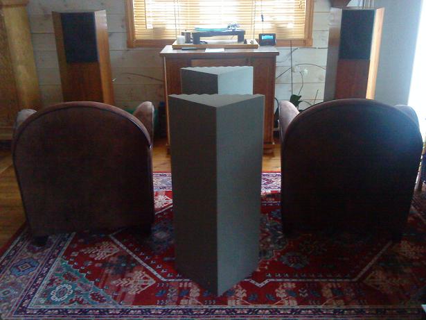

Y
ymir
hei
Har prøvd hjørneabsorbenter på første reflekson gulv,liten innvirkning.Tilbake med en stol foran høytalere og absorbentene mellom stolene med en meters avstand etter hverandre.
Dette gir en enda bedre virkning med en snorett frekvensgang fra litt under 500-3500Hz.
Det ser ut til at det dermed trengs meget tung absorbering for å få resultat.

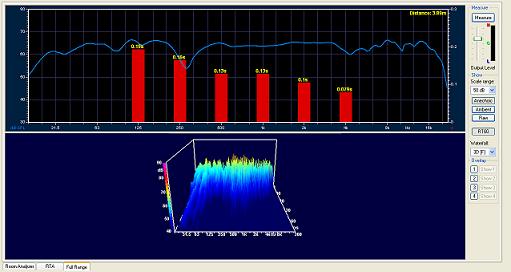

Y
ymir
hei.
Bedre oppløsing og en eldre måling.Er nå innenfor +/- 5 dB nesten hele veien,bortsett fra dippen
som er utenfor mellom 230-330 Hz.obs.målingene vises i 30dB (øverst) og 50 dB oppløsing (nederst)
Kan dempingen foretes i taket istedet for gulv?
40.738
44.556

hei.
Hvor bør RT60 målingene ideelt ligge,og hvordan justeres disse?
Bjørn ("Orso")
03.11.2008
11.296
2.903
RT60 er ikke representativt for et lite rom. Verdiene du får er regel rette feil. RT60 brukes til store konsertsaler o.l. Det er en vanlig misoppfatning at RT60 kan brukes til små rom.
Du bør heller se på ETC grafene og jobbe med refleksjonsmønsteret, men XTZ verktøyet har ikke mulighet til å vise det.
Kan man bruke XTX-mikrofonen/utstyret med f.eks. REW i stedet for softwaren til XTC?
