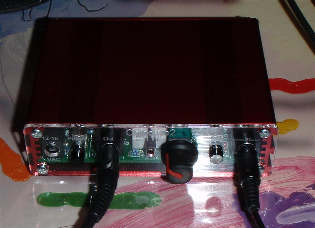

Edit: Er det deg som har bygget ampen på bildet du poster?

Den O2 forsterkeren som er postet blir solgt ferdig bygget for 140 USD. Har litt lyst på den selv.

Avbildede O2 er min, kjøpt ferdig bygget. Den er "semi-portabel", oppladbare batterier, men litt i det største laget
for å være skikkelig portabel.
Og ikke helt i klasse med "Sjøstrøms" (diy/pcb) stasjonære, men en slik koster også mer...
