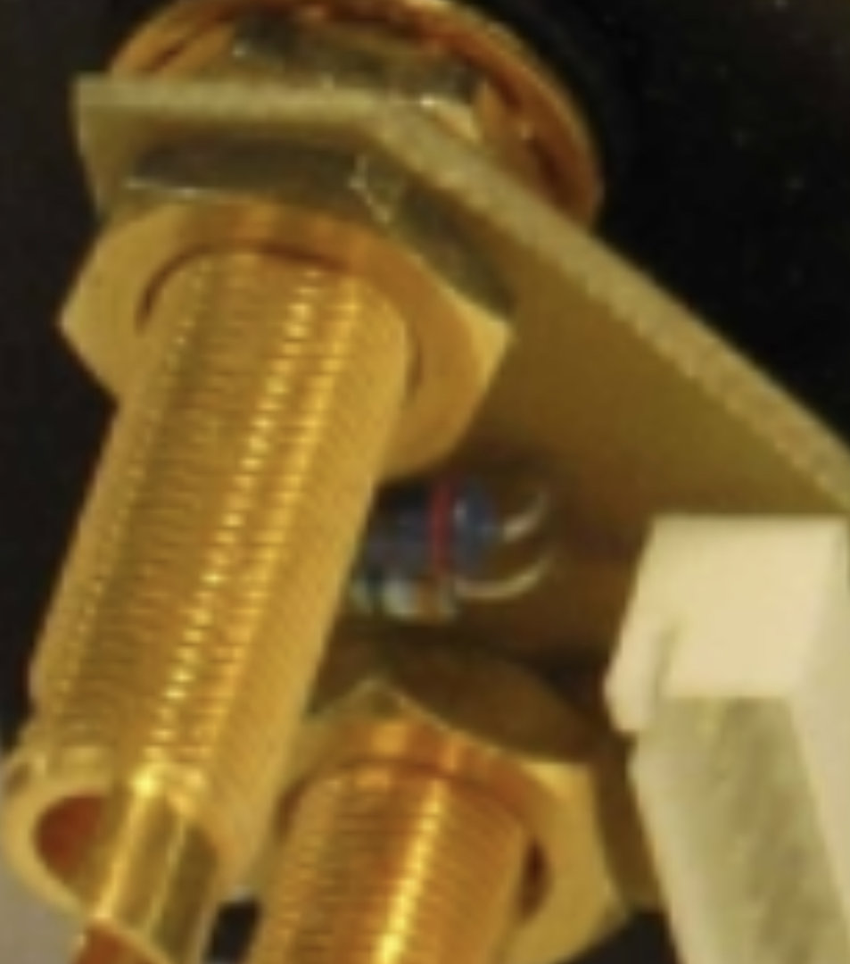

Trenger rett og slett en subwoofer utgang på linjenivå til denne som kobles til høyttalerterminalene:
NB! Forsterkeren takler ikke brokobling så det må være et eller annet galvanisk skille i konverteren?

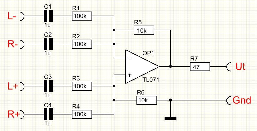

Regner med at det er en mono-sum du vil ha?
Galvanisk skille trenger du ikke, men du må summere to differensielle utganger (med passende demping) til en ubalansert (?) utgang til sub.
Hvor handy er du? Hvis jeg tegner et kretsskjema, kobler du opp selv?
Hurra_mann
12.01.2006
436
221
Noe sånt:
Gain = -20 dB (-14 dB i praksis siden bass i L og R stort sett er like).
Her mangler strøforsyning etc.
Regner med at sub har volumkontroll og lavpassfilter

Jeg ser nå at det blir langt enklere da det er linjeinnganger for L og R:
Husk at (-) høyttaleruttak for L og R ikke kan kobles sammen. Derfor er løsningen jeg skisserte litt enklere, siden både summasjon og diff. trinn er samme krets.
Bruk LFE inngangen på sub'en.

Mye mulig du ikke trenger annet enn en resistiv spenningsdeler - 13W i 8 ohm er ca 10V, så en spenningsdeler med 10k-1k i hver kanal bør være sånn passe...
