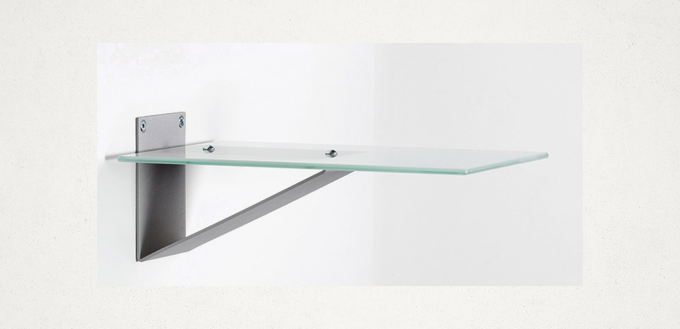

Jeg bruker denne hyllen fra Hifi klubben,får ordentlig feste på en stender :)

Så om en hylle er løsningen så må jeg bare ha en slik .
