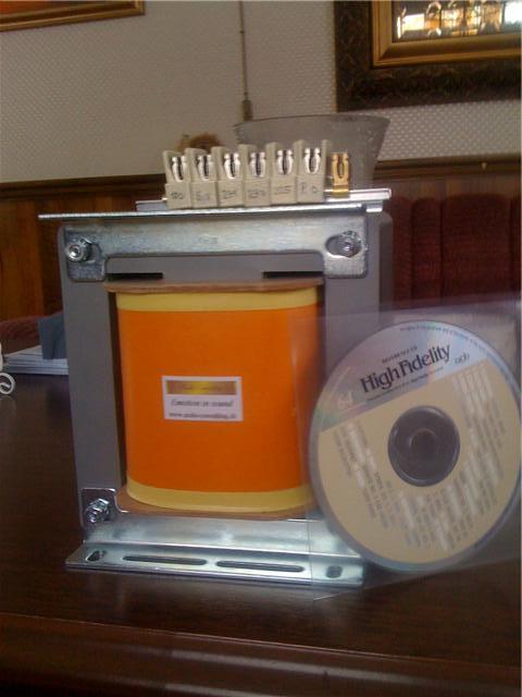

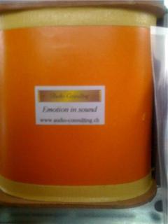

Jeg har kjøpt en Audio Consulting 230V -> 110V nett trafo. Den er som man kan se av bildet kjøpt uten noe kabinett, så vi snakker altså om en helt naken trafo. Mitt spørsmål er hvordan kobler man opp denne til strømnettet og hvordan kobler jeg til komponenter? Er jeg avhengig av et kabinett (jeg forstod det på Audio Consulting som at ikke skulle være nødvendig). Rundt selve kjernen er det tapet på noe papir (det gule og orange på bildet). Skal dette fjernes?
Mellom kjernen og rammen den er festet i er det lagt inn en treplate både over og under (det brune på bildet over og under den gule tapen). Skal dette fjernes?
Jeg hadde vært takknemlig for litt hjelp her. Denne skal selges og jeg har ikke helt oversikt over hvordan denne kan brukes.

Tror du ikke en som kjøper noe slikt vet hvordan den skal kobles / brukes ???
Ta bilde av terminalene så er det enklere å forklare.
Hvis ikke det går........
Nettspenningen (230V) skal kobles til 230V seksjonen. Den andre seksjonen (sekundæren) skal da gi halve spenningen og er vel ment å skulle drive 115V utstyr.
Siden det tyder på at det ikke er kyndige som skal bruke denne, må den absolutt kapsles / puttes i boks. Hvis den ikke skal monteres inn i noe utstyr da. Alle terminaler må være sikret mot berøring og selve trafoen må også sikres på primærsiden med en passende nettsikring.
Ikke leketøy for amatører dette.
Ingen ting av det du nevner skal fjernes. Trafoen ser ut til å være klar til bruk når alt er koblet riktig.
Jeg er nok temmelig sikker på at kjøper er usikker på hvordan den skal kobles.

Holder med Audiomix. Her må man holde tungen bent i munnen.
Ett lite tips. Koble bare til primærsiden først. Mål på sekundærsiden for å dobbeltsjekket at alt stemmer, før du kobler noe utstyr til. Har faktisk opplevd at trafoer har vært feilmerket.

Det ser ut som den er koblet med en felles fase og trinnet primærvikling med 225-230-235V og mulighet for 50V eller 100V sekundært. Det bør være lett å verifisere ved målinger og synfaring. Kjenner du effekten til denne?
Edit: Du supplerte etter at jeg skrev dette. Primær kobles normalt til P0 og 230V (evt 225 eller 235 hvis nominell nettspenning eller belastningen er høy/lav) og sekundær mellom S0 og 100V vil være korrekt kobling.

Det skal være en 1500VA 230V -> 110V en fase. Terminal nummer to fra venstre er utydelig, men det står S.0 og ikke 50.
