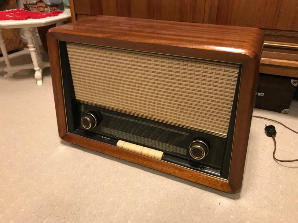

Hei,
Jeg har arvet en gammel Prior Continent 15 radio fra min avdøde oldefar og ønsker å holde liv i denne. Jeg har tilfeldigvis en Tiny Audio M7+ liggende, og lurte på om noen vet hvordan man kan få koblet disse to sammen på en måte som ikke vil skade radioen?
Til informasjon har jeg hatt lyd i radioen (fikk inn ett par FM-stasjoner).

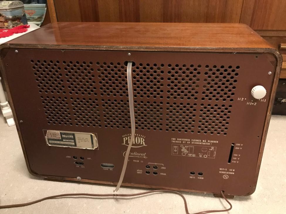

Vedlagt finner dere bilder av baksiden av radioen (altså alle tilgjengelige innganger):

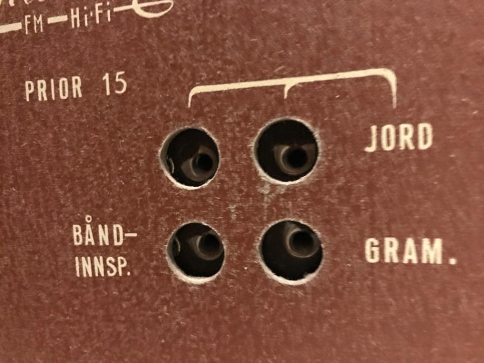

Om du kobler deg til mellom Bånd innsp og jord rett over kan det være du får lyd. Om ikke det er utgang for bånspiller da?
Om du har knapp med bånd på, sammes som gram på fronten er det håp.
Gram inngangen går nok via et riaa trinn, så ville ikke prøvd det.
Bruk venstre utgang på tiny.
Ser ut som det er bananplugger bak på radioen, så du må nok lage en overgang. Klipp av pluggen på minijack til phono kabelen (den hvite), avisoler, 1 plugg på senterleder, 1 plugg på ytterskjerm.
Om det ikke er knapp med bånd på fronten går det nok ikke.

Som det nevnes over her, så kan du bruke "Bånd innsp" inngangen til å koble til f.eks. en DAB adapter.
Det fungerer egentlig som en standard AUX inngang.
Du bør passe på og koble sammen begge lederne for lyd ut fra DAB adapteret (høyre og venstre)
inn i samme bananplugg, slik at du får med all lyden og ikke bare ene kanalen.
Denne kobles til "Bånd innsp" bak på radioen, skjermen kobles med en annen bananplugg
til "Jord" pluggen over "Bånd innsp".
Så må du bare finne ut hvordan du velger "Bånd" fremme på radioen :)
