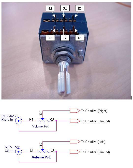

Finner ikke ut av hvordan jeg kobler et ALPS 50K blue?
Hva skal på hhv 1, 2 og 3?
Noen som kan hjelpe ::)

1, 2 og 3 er inn, ut og jord mener jeg å huske fra et prosjekt jeg hadde langt tilbake i tid. Du bør sjekke dette flere steder og også sette deg inn i hva som er endene på motstandsbane og hva som er vipern, og hvordan en slik pot virker. Bruk f.eks wiki.
MORNING STAR
Vet ikke hva som er pin 1 til 3 på ALPS.
Uansett så er standarden slik: med akslingen mot deg og pinnene vendt opp
fra venstre pin a =inn, pin b = ut og pin c = jord.
Første "bane" er høyre kanal og andre (ytterst) er venstre kanal.
Forstå ? ;)
Forstå ? ;)
Det tror jeg stemmer. Da har jeg koblet feil.
Fant også en link: Fant en link: http://tangentsoft.net/audio/pancomp.html
Takk :D

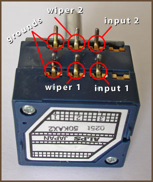

Med alle ALPS jeg har kjøpt har vært med et lite stykke papir som viser hvordan det skal kobles.
Uansett hva du gjør, klarer du ikke å lage noen stor katastrofe.
MORNING STAR
Ut i fra bildet med det ALPS potmeter, så er det snudd motsatt av min forklaring, men det stemmer selvfølgelig.
Input 1= inn venstre kanal Input 2 = høyre kanal
Wiper 1 = ut venstre kanal Wiper 2 = ut høyre kanal osv.

hel skrev:
Cobra2 skrev:
Denne er nok riktig. Rart at det står 3 på merkelappen der hvor inputen er?
Da tror jeg nok min er loddet feil også :-\
Skal sjekkes i kveld.
Men som audiomix sier, det tar verken fyr eller eksploderer om man kobler feil ;)
/jan
De har nok kommet i skade for å sette den hvite "merkelappen" på opp/ned.. ;)
JanR
26.01.2006
32.159
1.529
Delle skrev:
;D ;D
Nuvel.
Nå er pot loddet etter riktig oppskrift, jaggu fungerer det au ::)
/jan
