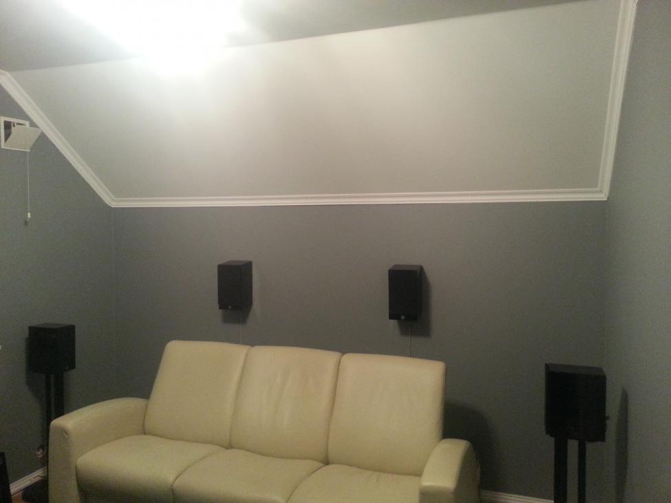

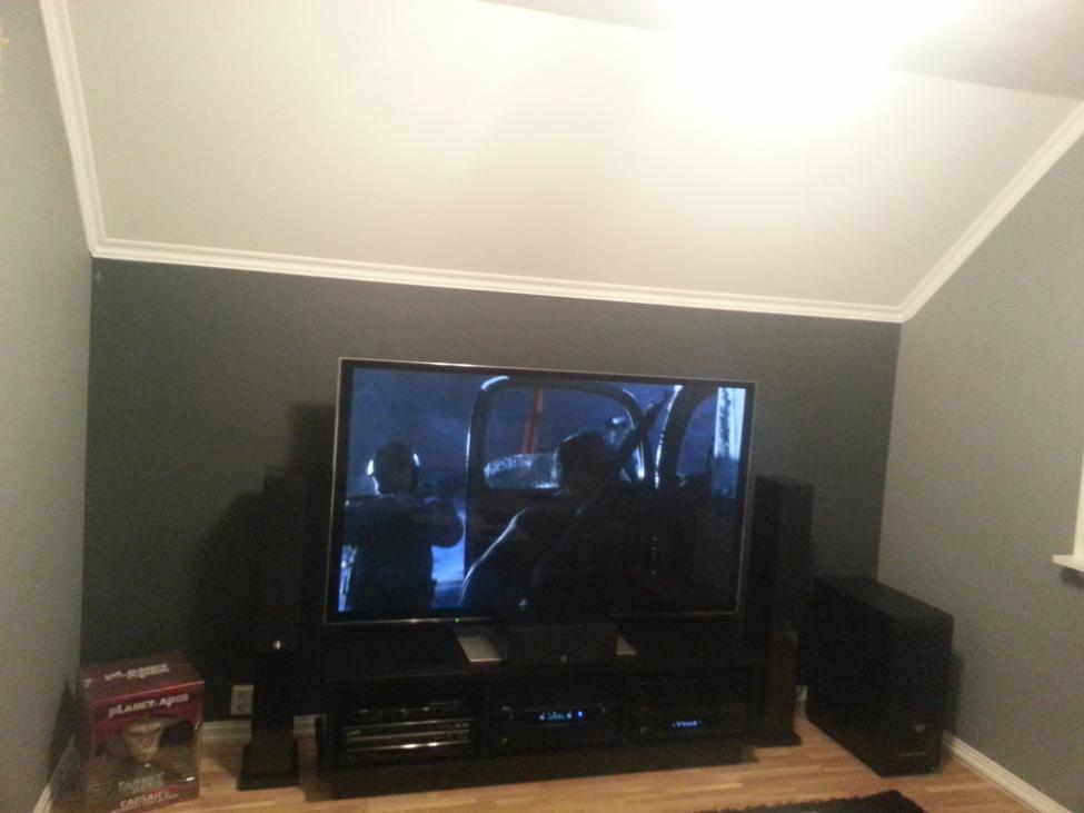

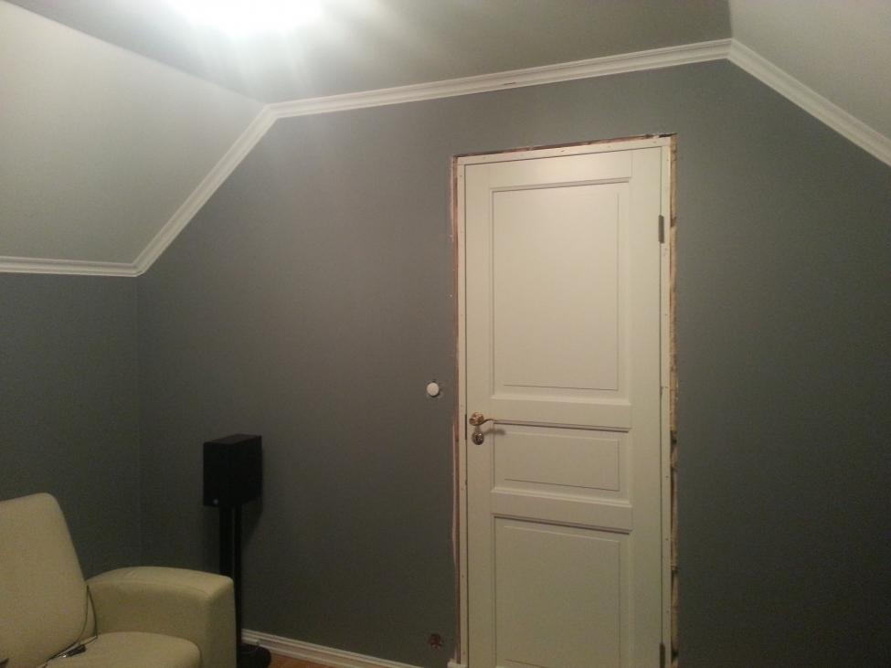

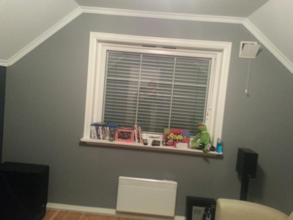

Dette er mitt filmrom som nå er under etablering.
Jeg har forstått at akustikkplater er tingen.
Bør disse være på veggen bak og på sidene? Hva med i skråtaket?
Hvordan i all verden finner man korrekt plassering?

Speilmetoden eller ved bruk av målinger. Der du ser speilbilde av høuttalerene på veggene,taket og gulvet er hvor du plasserer plater. Fungerer ganske nøyaktig
Ved måling så finner du nøyaktig plassering. Hver ht har 6. Første Refleksjonspunkt.
