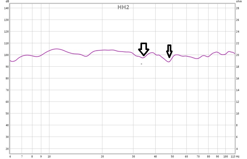

Det var overraskende lite. Syntes det tok en real jafs av en romnode her - ville gjettet minst 5-6 dB. Men jeg har ikke gjort egne målinger med/uten V-6. Og som Asbjørn er inne på, med DEQX, blir jo slikt bare barnemat.

Her er et utsnitt fra frekvensområdet som krever forholdsvis dramatiske tiltak spesielt om det er hokjønn som deltaker i avgjørelsene………
Hvor mye HH vil vise å spl er avhengi av avstand og antall. Måler man rett ved porten får man utslag på opptil 15dB, men det som er viktig er virkningen i tid.
Som min kurve viser blir det utslag på spl, men så står mine 3 v6 innenfor 1,5-3m fra ss.
