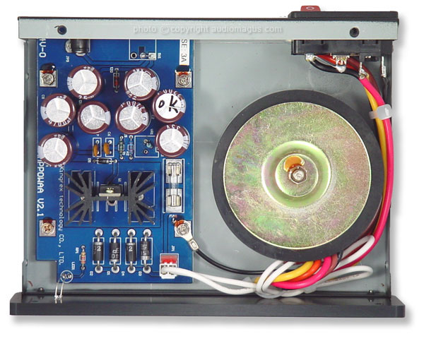

Pusler med en del T-amps og lurer på hvordan man bygger strømforsyning med ringkjernetrafo? Er det vanskelig?

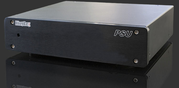

Denne fra Kingrex er fin. Har en sånn på kontoret. Kunne tenke meg å lage noe lignende. Kingrexen er på 13 volt og det er bedre enn 12 på T-amps. Dvs 13-13,5 volt er å foretrekke.
Her er noen speccer:
•48VA toroidal transformer to ensure maximum current output.
•Using Linear IC regulator circuit.
•8 high quality NIPPON CHEMICON ELECTROLYTIC CAPACITOR total capacity 25,100uF
•6mm thick aluminum face plate.
•PSU Mk II version includes high quality Neutric XLR connector for DC output. The XLR connector sounds better than the industry standard DC connector.

På Kingrex psun på kontoret er det en vanlig 2,1 mm 12 volt plugg med + i senter.

Wow. Digre greier. Hva er den kobberfargede, en cap?
Audiomix
05.07.2004
13.355
5.446
Kongsberg
31
Det er bare en brakett som holder en stor kondensator. Du kan se noe blått i høyre ende.
