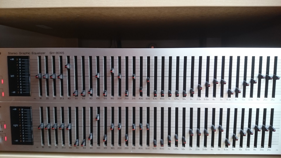

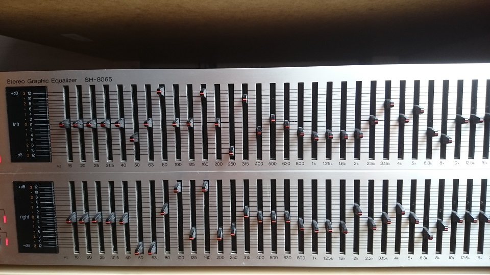

Siden det har regnet mye i dag ble det brukt litt tid på equalizeren,
men hvordan bruke den riktig?
Sitat; Kvålsvoll
"EQ kan aldri reparere dette helt, det kommer bl a av at eq ikke har mulighet for å styre alle parameterene i lydfeltet.
Men det blir bedre, mye bedre.
Ved å dra ned en peak i bassområdet så forbedres tidsdomenet mye, selv om det ikke blir helt bra.
Så lenge alternativet er store uvjenheter i frekvensresponsen med tilhørende resonanser i tidsdomenet, så er eq et godt verktøy for å få vesentlig bedre lyd.
Det beste hadde selvsagt vært å ha en jevn respons som utgangspunkt - både frekvens og tidsmessig - men det er ikke alltid lett praktisk å få til. "
Read more at Dsp hva anbefales
Problem?
Prøver og holde kurven innenfor 5dB.
Dersom justeringen begynner fra bassområdet får jeg 3dB forskjell i høyre kanal vs venstre kanal.
Resultat blir kraftig bruk av balanse kontroll.
Dersom justeringen begynner fra toppen og nedover blir forskjellen 0,5 dB,høyre vs venstre.
Begge varianter ender opp innenfor 5dB,men siste variant gir en sterk generell demping av gain.
Har valgt range 12dB da det andre valget,3dB gir for lite arbeidsområde.
Variant 1,begynn med bassområdet gir "best" resultat virker det som.
På grunn av høyere gain ut?
Har ikke erfaring med dette,så hvordan gripe dette an for å oppnå best resultat med bruk av equalizer.
Jobbing i bassen gir også forandring lenger opp i frekvensområdet,
men det kan se ut som om jobbing i toppen,når en begynner i diskant området,gir enda større forandring
i bassområdet.
