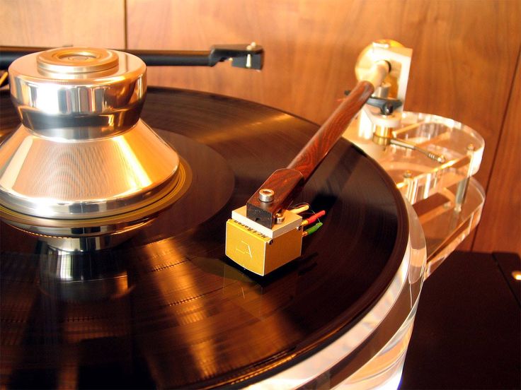

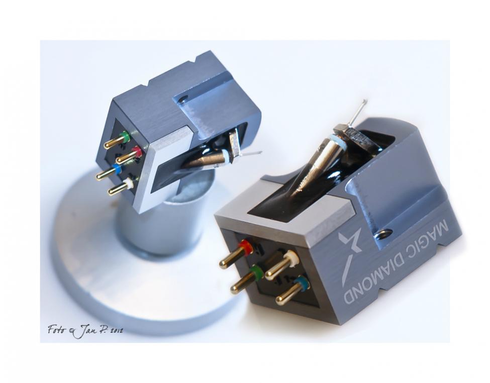

Det er korrekt som du beskriver Nils, at ovennevnte kan være symptomer på utrangert pickup. Men, (og kun for the record) så finnes det produsenter som bruker ekte vare. Eksempler er Bluelectric og trolig Jan Allaerts. Begge disse garanterer bruk opptil 10.000 timer. Førstnevnte har forseglet steder (hvor vanligvis forråtnelsesprosessen kan være godt påbegynt etter 5-6 år) og gir inntil 25 års garanti.

Der siges at være 5år ventetid på en Jan Allaert-pu (På den måde kan han jo sagtens prale af laaang holdbarhed :cool:)
