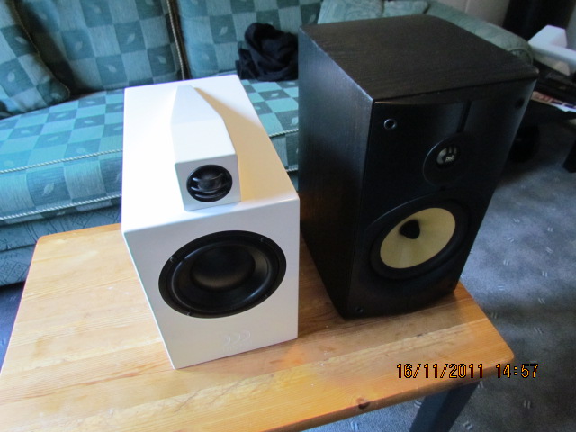

Nå er nye høyttalere satt opp og testet litt.
Fra disse her

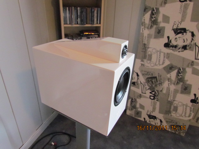

L
lasse5214
Så sånn ser det ut nå.
Litt usikker på om jeg har råd
til en sub som matcher dette.

lasse5214
Veldig nøytrale høyttalere. Uten noe boks lyd av noe slag.
Bredt lydbilde og en utrolig mellomtone.
Men utseende er vel kanskje noe spesielt.
Tenkte å prøve en Velodyne sub til disse.
Lasse :)
