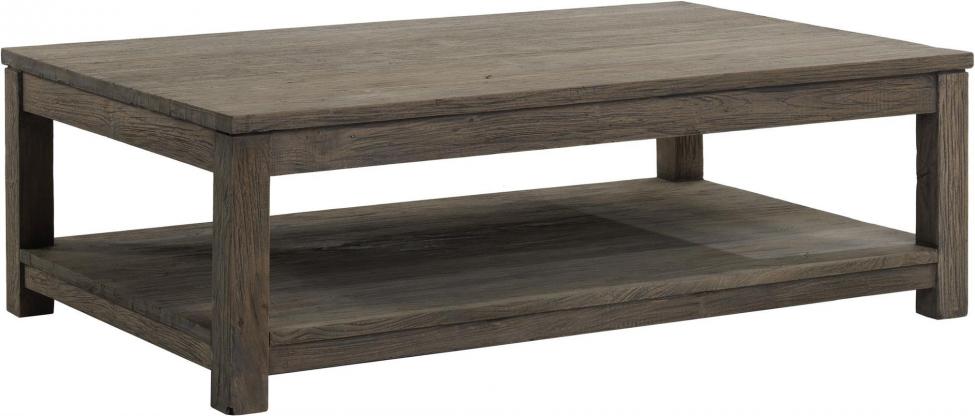

Skal lage meg ett rack som skal stå i stil med møblene ellers i stua..
Noen som har anelse hvor jeg kan få tak i plater i løpemeter alla dette i rek/drivved?

Takk for innspill sålangt. Har vurdert drivved beis men usikker om det blir OK resultat, jernsulfat hørtes spennende ut men alltid skeptisk når det må stå i flere måneder før en får se resultat :)
Møblene fra Kok Maison som det var tenkt matchet har også en veldig ru overflate så ville helst hatt "ekte" drivved dersom det er å kjøpe løst.
Det kan du løse ved å flukte planken og bruke børste. Den myke delen av veden vil da børstes løs, og overflaten blir ru.

Hvis du har høyttrykkspyler kan du forsøke å spyle kraftig først.
Så kan du børste etterpå med stålbørste.
Da vil du få ganske god struktur i treverket.
Så kan du velge overflatebehandling tilslutt.
