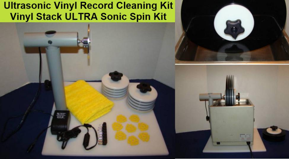

Jeg kjøpte ikke min i USA. Den ser helt lik ut med den på bilde under. De blir levert både som 220 og 110 v modeller. Det er bare å spesifisere hva du ønsker.
Når det gjelder ultraspinn kittet ble dette levert fra USA. De sente med universal veggvorte + EU adapter så jeg har ikke noe omformer på denne (plug and play).
Utstyret virker veldig bra. Man skrur raskt sammen 4 plater på spindelen og fester den til drevet (magnet) uten noe skruing.
For meg virker dette som en genial løsning og kostet meg ca 4500,-
Jeg må understreke at jeg ikke har hatt anledning til å prøve f.eks. Scrooge's flotte maskin eller andre typer, så jeg har ikke noe å sammenligne med.
