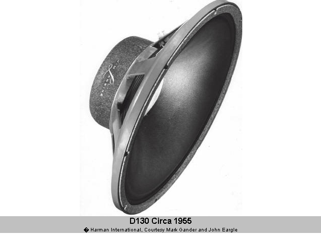

Det eksisterer en god del 15"ere som spiller rett så fint opp til 7-800hz, noen gjerne litt over dette også.
Felles for disse er lav bevegelig masse sammen med kraftig motor.
Skal en få noenlunde bass fra slike drivere så blir det bassrefleks kasser med stort volum.
Slike 15" drivere har eksistert i en del tiår.
JBL kom med D130 i 1948.

For meg handler det om å forstå bakgrunnen for at vi liker og ikke liker bestemte ting, hvorfor noe fungerer og annet ikke osv. Da blir det veldig fort klart at to tilsynelatende ganske like drivere egner seg til totalt ulike ting, og at en liten driver noen ganger har mye mer opplevd "power" enn en større driver. Som flere har vært inne på vil du ikke få ett ferdig bakt svar på dette. Det avhenger av veldig mange faktorer på en gang.

Jeg synes en 15" og compression drivers er: 1. veldig ulike, 2. må nesten alltid presses opp eller ned for å møtes med altfor høy deling eller altfor store og dype horn. Selv med 15" som klarer å produsere fin midrange og compression drivers som klarer 300Hz. Det går, men det er ikke optimalt.
