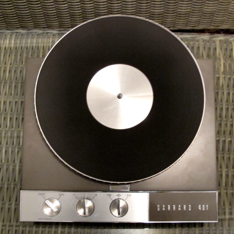

Da kom endelig en 401 i hus :) Nå starter prosjektet med å designe plint og finne en arm som passer. Vil gjerne ha det beste ut av spilleren samtidig som stilen kan beholdes. Rudi nevnte at 3012 og SPU var en klassiker så planen var å få tak i en 3012, men de ser jeg sjelden på bruktmarkedet. Så nå er tanken å prøve en SME M2-12R eller en 312S. Noen som har en mening/anbefaling om arm til 401?

Ser fin ut den der.
Hvis du sjekker Ebay så ligger det flere 3012 til salgs der.
Dessuten tror jeg at jeg så en SPU på brukten her om dagen.

Alfred begår mirakler med disse Ortofon-armene, og de passer suverent til Garrard 301, 401 og TD124.

Det kommer an på hva du er ute etter; autensitet eller best mulig lyd? Går ikke feil med hverken 312 eller 3012 (med da ville jeg gå for R med bronselager). Japanske 12” av tilstrekkelig kvalitet og stand er dyre, en tredje mulighet er Ortofon som kan kjøpes nye for en rimelig penge. Ellers er det selvsagt avgjørende hvilken PU du har tenkt å bruke, tunge armer er begrensende på valgmulighetene. Spørs om ikke 312S er det mest fornuftige alt tatt i betraktning.

Nå er ikke beskrivelse av lyd det enkleste, men for meg er autentisitet det samme som "best mulig lyd" så jeg er litt usikker på hva du mener om hvilken retning lyden heller i når den er best mulig. Jeg ønsker ikke en kombinasjon som som gjør en dårlig innspilling øre vennlig eller at lyden blir pyntet på. Jeg er av den mening at det er ingenting man kan sette inn i lyd kjeden som gjør lyden bedre. Det blir bare mindre "dårlig" Alt som et analogt signal må passere degraderer signalet i større eller mindre grad. Utfordringen blir å finne en kombinasjon av komponenter som degraderer signalet minst mulig slik at det fortsatt høres ut som musikk.
Noen som kan si hvordan 3012 står seg i dag mot f.eks. 312/M2-12R?

Man skal kanskje ikke se bort i fra at en Jelco 12" utgave av 750 armen kan være et godt alternativ i de litt mer normale prisklasser, jeg tror jeg skal ha meg en slik etter og ha hørt hvor god 9" utgaven er.

M2 serien til SME er jo en videreutvikling av en gammel 3009 arm, eller man kan jo nesten kalle den for en 3009 variant, se bare hvordan hele basen og bunndelen av armen er oppbygd....... ikke mye nytenking eller utvikling som har skjedd der.

Litt klossete formulering det der, med autentisitet siktet jeg til original/tidsriktig som i SPU, Decca, Shure V-15 og da er SME 300X eller en gammel tungvekter det riktige. Et point med Garrard 401 er at den har kvaliteter som ikke lot seg realisere med 60- og 70-tallets PU og armer og den skjemmer seg ikke ut med moderne armer og PU av høyeste kvalitet.
Som Rudi påpeker, så er M2 langt på vei en rett 3009 og det virker som den er bygget til en pris og ikke med optimal lydkvalitet som målsetning. Har ikke hørt M-serien, men bruker selv en SME V-12 med gode resultater. Denne er fleksibel (eff. masse 12 g.) og gir stor frihet i valg av PU, jeg har kjørt den med såpass forskjellige saker som Decca London, VdH Kanari og EMT JSD 5. Tror ikke du trør feil med en SME 312S dersom ”best mulig lyd” er målet fremfor et eller annet eufonisk/historisk ideal. SME er for øvrig en arm som understøtter det eventyrlige bunndraget i en 401.

Takk for mange gode tips og erfaringer. Blir nok en 312 eller 312S som får en Lyra Kleos på tuppen.
Har koblet på strøm og hører en tydelig summing fra motoren. Kjenner ikke noe vibrasjoner men vil gjette på dette er noe som kan forplante seg til armen. Er dette normalt eller skal motoren være "lydløs"? Den er ikke montert i plint ennå men det har vel ikke noe å si?

”Lydløs” er ikke et begrep jeg forbinder med en Garrard motor:). En viss summing må du nok regne med, men så lenge det ikke er vibrasjoner trenger det ikke noen grunn til panikk. En viktig oppgave til kabinettet er å kontrollere og dempe den mekaniske støyen fra drivverket, så jeg hadde ventet til den var på plass før du begynner å styre. Ellers høres Kleos ut som et veldig godt valg!
