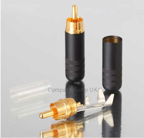

Her er noen plugger i samme gate som bullet.. bare bedre og lodde..har de Ekte bulletene selv på noen kabler og disse på ebayen gjør samme greia(prøvd begge typene på duelund)..ingen forskjell og registrere .. husk og lodde på en klatt på pluggen og en klatt på kabelen for rask sammensmelting pga varmegang i pluggen..som igjen gjør pluggen svak rundt senterpinnen..
KL Eichmann Copper®harmony Silver Plated Tellurium RCA Plugs by KLE Innovations | eBay
