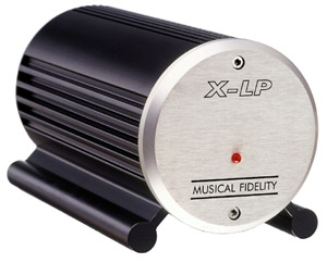

Om brukt på eByen i UK kunne være en alternativ hadde jeg selv en Musical Fidelity X-LP på en P3 for 4-5 år siden. Det var en meget god RIAA til prisen og faller mere i den varm klang klubben. PLeier å gå for under £100 i UK.

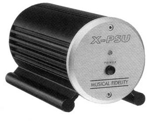

Kan forøvrig oppgraderes med denne:
