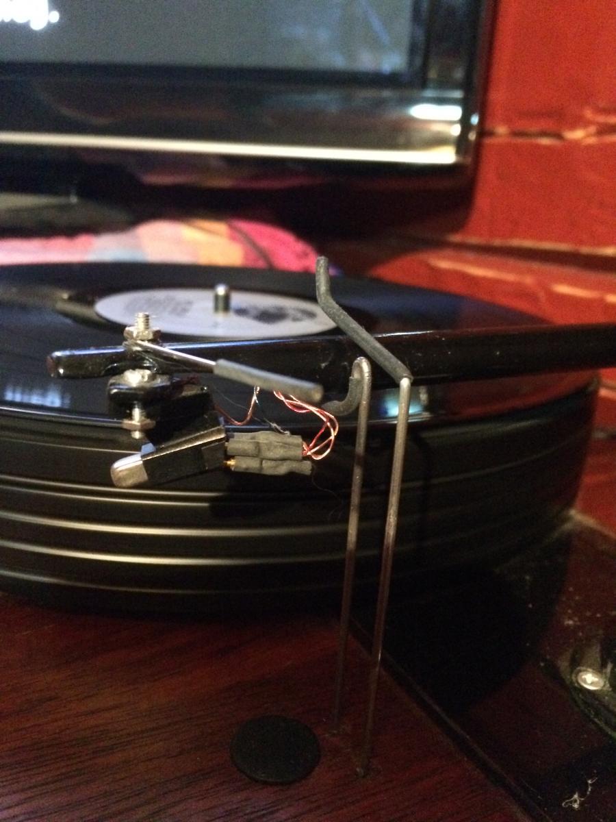

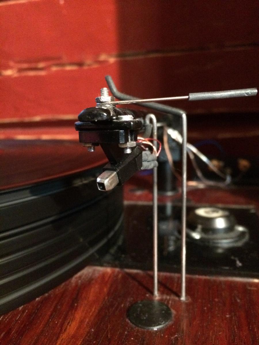

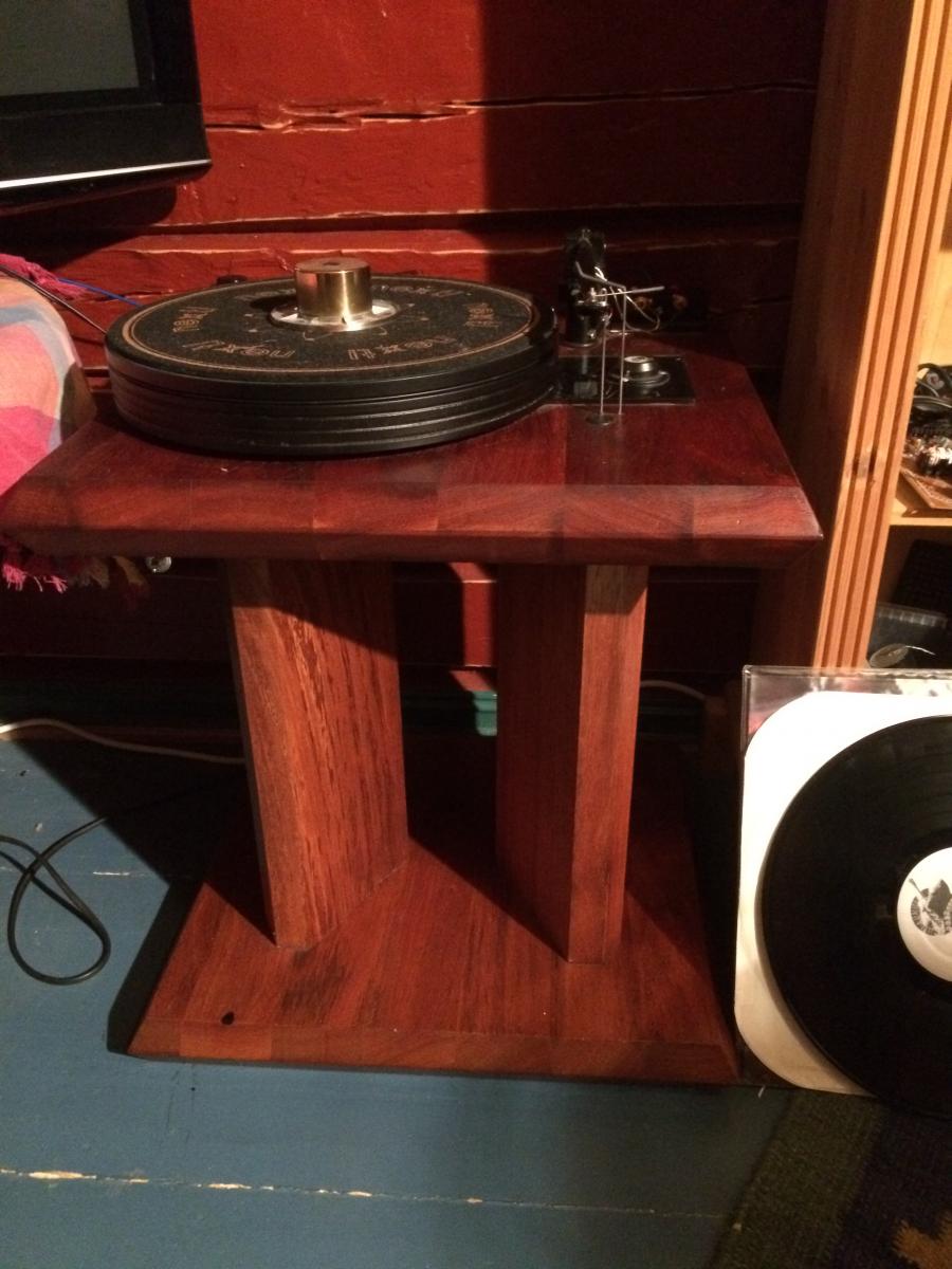

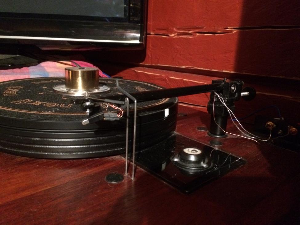

bilder
armrøret har jeg laget av glassfiber, opplagringen er fra et helikopter. tallerkenen er Mdf og mørtel, for vekt. tror den veier 2,5kg. opplagret i to kulelager med en kule i bånn. i oljebad. motoren er fra en en annen spiller, den er giret om og er så svak at jeg må dytte den i gang. treverket er merbau, tungt og hardt.
jeg laget den bare for å ha noe å gjøre, den funket bra.

Kult, dette likte jeg. Holder på med et lignende prosjekt, og morro og se andre også har glede av å skape.
