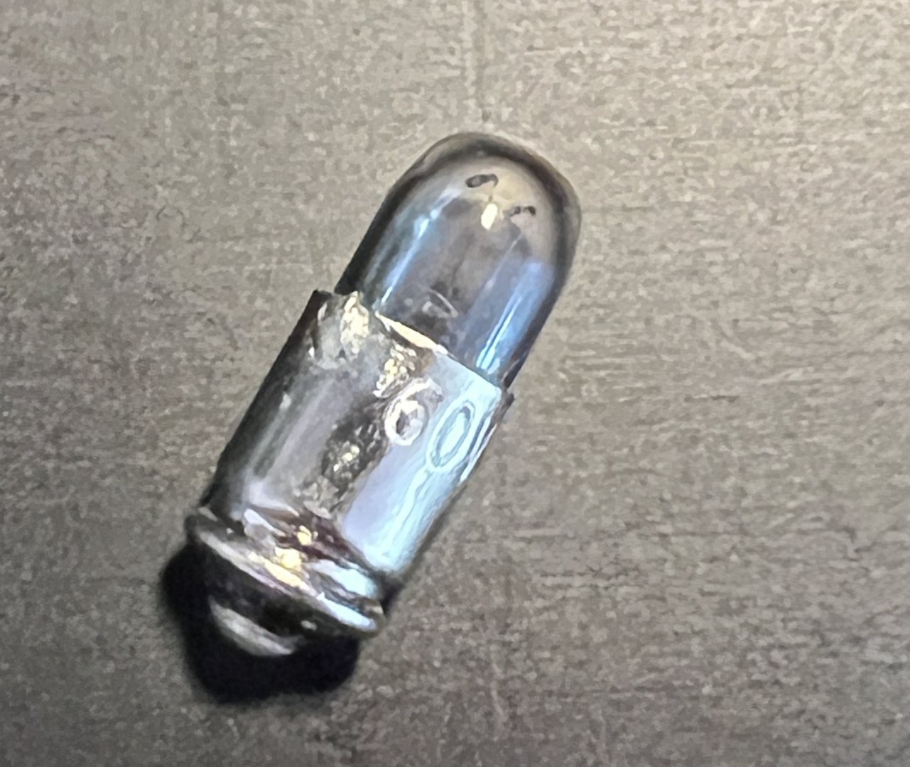

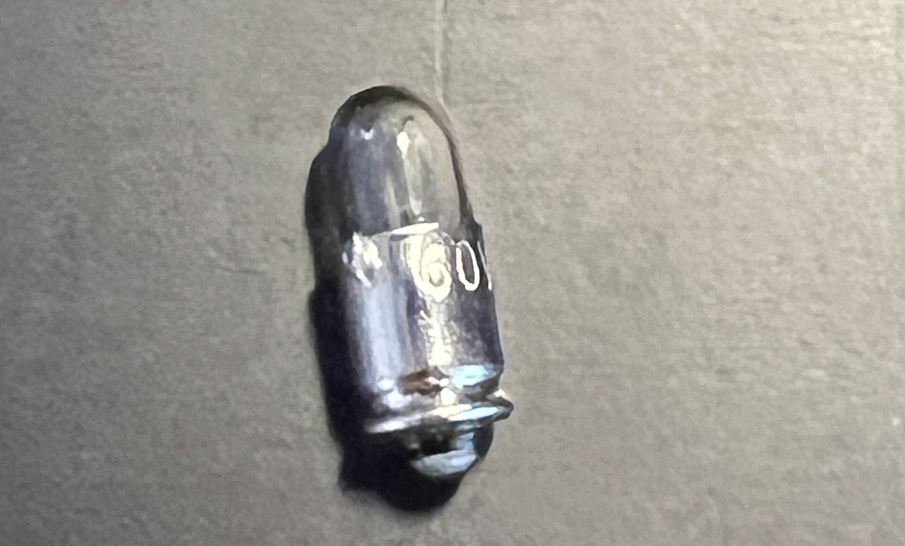

Har en på-bryter med innebygget lys hvor pæren er gått, men klarer ikke helt finne ut hva typen heter -- og om det er mulig å få tak i den.
Diameter er litt i underkant av 6mm. Kan noen hjelpe meg?
Pæren er for øvrig 60V, 20mA

Se der ja!
Ser Onninnen også har, men alt dette er kun for bedrifter.😢
Noen som har konto?

mvno_subscriber
12.03.2020
1.176
2.197
Asker
Endte opp med å få kjøpt fra Olsen Batterier. Nettbutikken er ikke-fungerende, men trivelig på telefon. Ca 20kr per pære. Ikke så lette å få tak i tydeligvis, så skjønner at noen prøver seg med ågerpriser.
