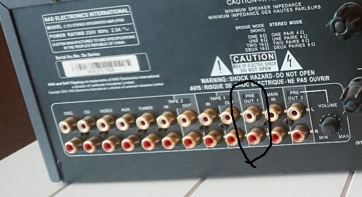

Ok, så hvis jeg tar en C372 som jeg bruker som forforsterker og en C272 som jeg kobler til høyttalerne så får jeg 300W til hver høyttaler?
Også kobler jeg til C272 med rca fra pre out 1 på C372?
Vis vedlegget 573980
Ja

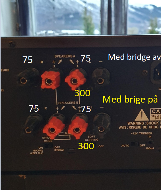

Trenger jeg to forsterkere da? Er det ikke nok med en hvis jeg har 2 høyttalere og brokobler?
forsell
22.11.2012
1.472
604
Så lenge du bruker en, ikke brokoblet går det fint. Å benytte to brokoblede forsterkere, for å hente max effekt ut, da er sjansen for havari tilstede.
En slik Monacor PA-forsterker er et langt bedre valg enn to brokoblede, brukte NAD om du trenger mye effekt.
Johan-Kr
Det fungerer greit med en også for eksempel en Nad C372.
Når du brokobler går forsterkeren fra å være 2x antall watt til å bli 1x dobbelt antall watt så du kan bare drive en høyttaler per forsterker. Forsterkeren blir i praksis en monoblokk ved brokobling, derfor trengs to til to høyttalere.
