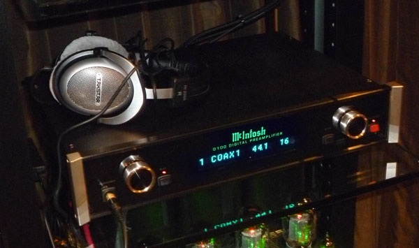

Og her bilde av den nevnte D100. Pris i norge ca 25000kr

Midgardblokkene har mindre enn 10 kohm inngangsimpedans, og McIntosh oppgir ikke utgangsimpedansen på D100. Varsko.

Som en tommelfinger regel så regnes det ofte at inngangsimpedansen i effekttrinnet skal være minimum 20 ganger utgangsimpedansen på forforsterkeren.
Dette er for at eventuelle ulineariteter (frekvensmessig avvik i impedanse) skal ha mindre å si for nivået på signalet som videreformidles. Teknisk sett, dersom både forforsterkeren og effektforsterkeren er helt lineære så tåler en et lavere forhold enn 20x uten at det får utslag i frekvensgang, men det vil kanskje føre til at du må belaste forforsterkeren litt mer (skru opp volumet litt mer).
Dette er for øvrig den samme effekten som du ser dersom du feks har et rørdrevet effekttrinn med høy utgangsimpedans - da vil det være sensitivt for impedansvariasjoner i høyttalerene. Du vil da typisk tape noe nivå i de frekvensområdene som ht impedansen er lav, og tilsvarende få litt ekstra guff der ht impedansen er høy.
