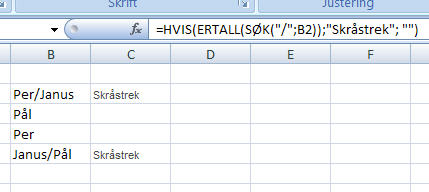

Mbare skrev:
Noen som har greie på Excel?
Jeg har en (lang) liste hvor deler ser slik ut:
Cracker
Cream
Cream/Gold/Disc 1
Cream/Gold/Disc 2
Creedence Clearwater Revival
Creedence Clearwater Revival/Chronicle - The 20 Greatest Hits
Creedence Clearwater Revival/Platinium
Crosby, Stills, Nash & Young
Jeg har lyst til å sortere den listen slik at alle cellene som bare har et navn uten / blir sortert øverst, evt. bare blir slettet. Grunnen er at f.eks. Cracker refererer til katalogen hvor albumene med Cracker ligger (og det er meg knekkende likegyldig at det ikke er album-art akkurat i den katalogen, men i sub-kataloger under Cracker vil jeg vite om det er det eller ikke). Hvis jeg således kan få en liste over alle som er f.eks.
så vet jeg litt mer om hvor det mangler cover-art (folder.jpg, that is).
Sånn her kan du finne dem MED skråstrek, eg syns det va lettere å lage formel for ....
Mbare
25.02.2003
2.428
Fant som sagt ut av det (jeg splitta hver enkelt celle i to og sorterte de så etter kolonne B, d.v.s. at jeg bare kunne slette de cellene som ikke hadde noe i kolonne B). Så nå har jeg "bare" noen-og-900-kataloger hvor det tydeligvis mangler folder.jpg. Flotters. Noen som har lyst på noe å gjøre? :)
