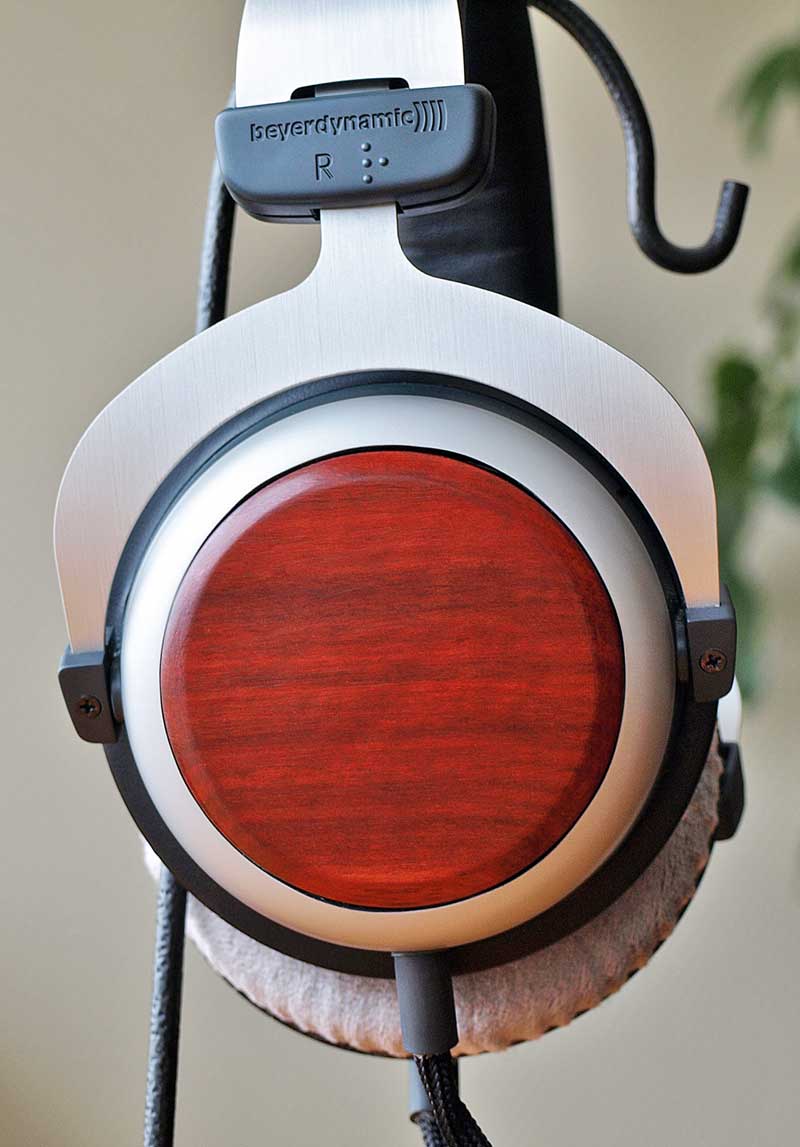

Altså jeg trenger en god (og ikke så altfor dyr) headamp til mine nyervervede "Luke SkyBeyer" (Beyer DT770-2005 Ed.)!

I går fikk jeg Luke SkyBeyer..... Jeg er meget positivt overasket, og må si at oppløsning, og perspektiv imponerte meg stort. En flott og dynamisk mellomtone, krydder og englestøv i toppen, og en fenomenal bassgjengivelse.
Har foreløpig bare testet de på Ipod, og en bærbar headamp som jeg låner av gut_man (aner ikke merke).
